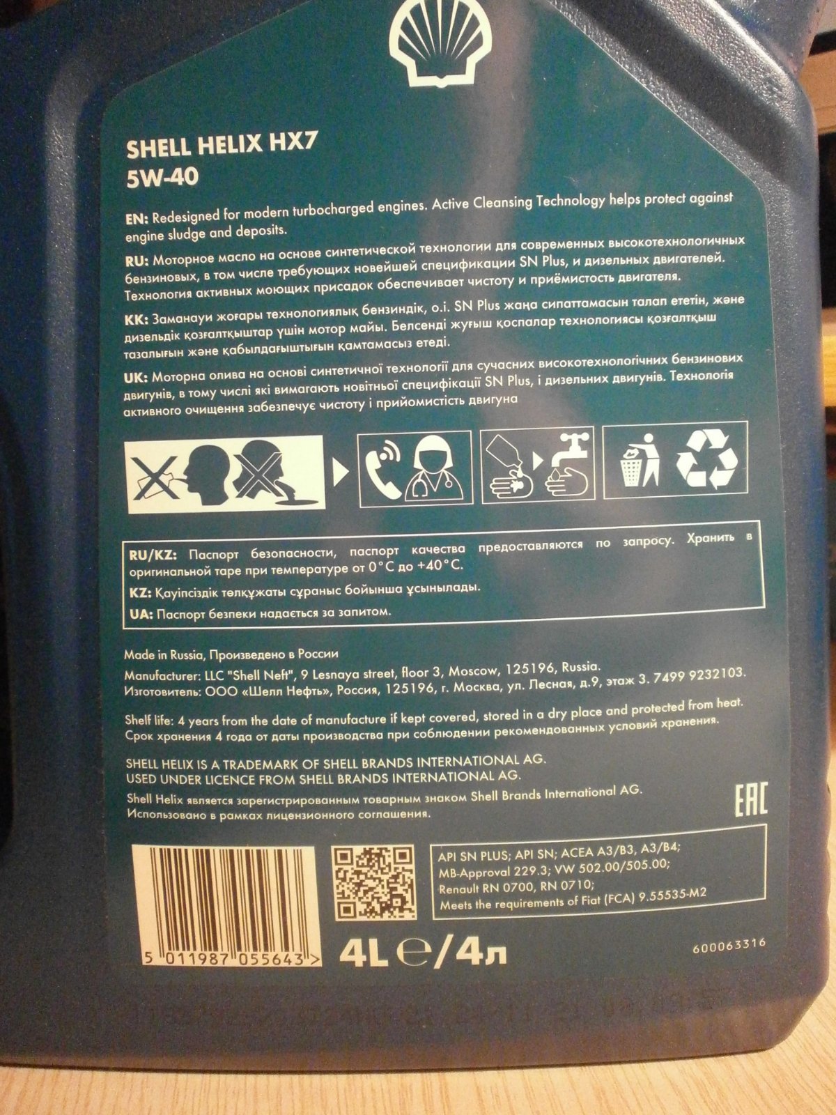

Добрый день!  Купил в сети магазинов Автошик,  масло Shell Helix HX7 5W-40 полусинтетика! Код пробивается на их сайте, как оригинал! Его же вроде как производят в городе Торжок! Что то понять не могу) На канистре  же написано! Произведено в России! Изготовитель ООО "Шелл Нефть" , Россия, 125196, г. Москва, ул. Лесная, д. 9 этаж 3. 7499 9232103! Вот мне интересно это официальные представители?)) Или левак)
