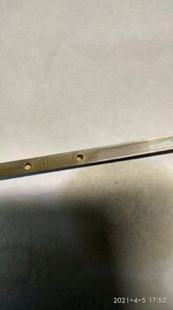

1 час назад, Nickol сказал:
Вадим_69
У меня на щупе две верхних метки:
дырка и риска. Уровень залит выше дырки, т.е. по риску (5л), это перелив?
В нашей школе трудовик всегда говорил : Дырка у тебя в жопе , а это отверстие !(с) :good2:
4 часа назад, m724 сказал:
  Скрыть содержимое
Я оценил юмор вашего трудовика :good2:, и его познания, где у кого что в вашей школе было...:D
Теперь серьёзно: - А риска/насечка (обладая слабой коммуникацией на русском языке здесь правильнее и точнее назвать не могу:unknw:) по верх отверстия зачем ?
Nickol
Уровень проверяете на горячую или на холодную?
Изменено пользователем Pumbaa
8 минут назад, Pumbaa сказал:
Nickol
Сегодня перепроверил и на холодную - по риске, и после прогрева, через 15 мин после заглушки. Стоит цука на риске.
Риска для чего, есть инфа? Спасибо.
Изменено пользователем Nickol
Странно. После прогрева уровень должен быть повыше.
Кстати, зимой в городской эксплуатации с короткими поездками уровень может повышаться за счёт бензина в масле. Особенно в моторах, склонных к этому (Mazda SkyActive и т.п.).
9 часов назад, Nickol сказал:
Это не риска, это английская буква F :)
9 часов назад, Pumbaa сказал:
Обычно еле заметно. У меня где-то на 0.5-1 мм от силы. И то не всегда...
А вот площадка, где стоит машина, может влиять весьма...
10 часов назад, Nickol сказал:
В некоторых корейских моторах, сейчас делают риску чуть выше отметки "max" и в мануале написано, что если масло изначально было залито до отметки "max", а в процессе эксплуатации, его уровень поднялся до этой контрольной риски, то масло, следует заменить, т.к оно сильно разжижилось топливом. Смысл такой.Ессно, все замеры уровня производятся в одинаковых условиях, желательно, на полностью прогретом моторе, через 10-15 мин после остановки двигателя. Но у вас, действительно, это больше похоже не на риску, а на букву "F"
Вадим_69 и все аутводы.
Это действительно F.
Был слеп я, каюсь :cool:.
Роман 73 Спасибо за инфу.
Извините, поднял "IL".:blush:
Ниже свежие фото: F , и уровень в акурат по F, на холодную после заливки 4+1 IZEM.
Спасибо.:hi:
