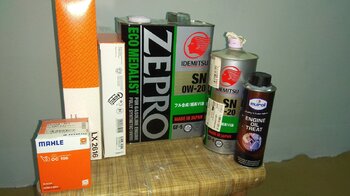

Я уже готовлюсь к новому сезону. Который у меня начнётся ≈03.04.21.
Все, я надеюсь, аут-воды знают, что 4B1..убийцы масла. И тема ходимости масла для нас актуальна.
 Даже Вадим_69 отметил...
Поэтому подготовил промывало-микс:
Роснефть М8м (3л)+ Kixx 10w-40(1л)+L132(250ml). Уровень масла до max дополню остатками Shell 0w20 SN gf-5 a1b1.
Расчётная вязкость при 100°С ≈8,81. IMG_20210214_164725.thumb.jpg.ef213e757aac1cd5a8d9c644a0e8979f.jpg
Катать буду 2 дня, ≈30км.
Потом до осени, до ≈02.10.21 залью......:rolleyes:
Продолжение следует...

...Следует продолжение.
 После всех умозаключений и анализов отработок
Вадим_69 , показательной серии анализов после зима-лето ZMS , и других не менее Уважаемых джентельменов oilclub, что залить уже вопроса не возникло. :hi:
Вот такой у меня боекомплект.

ai_gelios Хороший совет, тем кто катает 10ткм.
Перед тем, что у меня сейчас, был интервал ≈4200км, сейчас замена будет после 12мес, но пробег с L132 меньше. Грязи думаю нет. Анализ отработки покажет конечно, надеюсь.:hi:
8 минут назад, Nickol сказал:
таким такую промывку надо 3-4 раза проделать ))
9 минут назад, Nickol сказал:
что совсем нет вряд ли, а вот что её мало - наверняка. в любом случае пакету надо "раскрыться" )) . чтобы масло потёрлось-посдвигалось-покрутилось везде, освежились всякие там плёнки и т.д. посмотрим достаточно ли будет 30 километров ) . ну и после промывки надо всё по-максимуму слить и высосать из мотора ))))
1 минуту назад, ai_gelios сказал:
высосать
правильно говорить-откачать:sarcastic:

слабенькая промывочка то ,у меня перед последней заменой на калине была промывка такого рода-1л моторки,0,5л   м8в ,1 л моджо работало на холостых минут 30-40

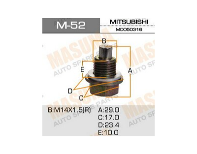

Орлы, подскажите какой размер резьбы на сливной пробке у 4b11 ? хочу масуму с магнитиком заказать. м14*1,5 же ж?

2 часа назад, ai_gelios сказал:
 какой размер резьбы . м14*1,5 же ж?
Он самый,себе брал

.... любом случае пакету надо "раскрыться" )) . чтобы масло потёрлось-посдвигалось-покрутилось везде, освежились всякие там плёнки и т.д. посмотрим достаточно ли будет 30 километров ) . ну и после промывки надо всё по-максимуму слить и высосать из мотора ))))
Цель промывки - чтоб впитался остаток отработки, и освободить все "нышпорки" от старого масла. Про пакет в промывке думать просто не хочу. При  сливе, просто домкрачу пер.левое колесо в "небо", и пара сек. кручу на сухую.

3 часа назад, ai_gelios сказал:
Тоже я хотел. Но увидел отзыв на драйве, короче хрень. Магнит от температуры теряет св-ва. Я не стал заморачиваться.
Если б пробка с датчиком температуры, то норм замут.
Изменено пользователем Nickol
1 час назад, Nickol сказал:
Странно. У меня года 4 стояла такая пробка, всё в порядке было. Но поставил обратно сток, с ней сливать удобней.
