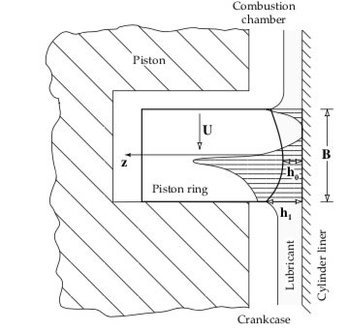

28 июля 20206 г Популярное сообщение 6 минут назад, Nickol сказал: Если не жрет, не дымит, компрессия норм, замена масла через ≈250м/ч- ЗАЧЕМ, менять вязкость w20? В рассуждениях SAE20 , и умозаключениях Вадим_69 про 4B12 всё аргументированно изложено и более обильно. @Вадим_69 - инквизиция 20-к? Это "friendly шутка". 0W-20 "густых" не бывает. Если мы берем хорошие 0W-20 (хорошо подобран состав, технологичная рецептура, учтены небольшие проблемы) то 0W-20 дает - выше КПД, лучше - теплообмен, вообще работает лучше чем, скажем - внимание - xW-40 или xW-50. Сложнее дело обстоит с xW-30, там не всегда однозначно 0W-20 лучше. Минусы любого масла с небольшой вязкостью - к которым относится и 0W-20 - это толщина пленки. В этом частном случае - это h У 0W-20 это всегда меньше, чем у, скажем 10W-40. Надо понимать, что несмотря на огромную важность этого - иногда этого достаточно для 0W-20. Вам не надо больше. Больше = снижение КПД. Кроме этого важно еще и то, что больше может означать другие проблемы, ввиду того, что не все масла одинаковые по составу. В отрыве от состава и реалий состава (качества производства, понимания проблем эмульсии) - вязкость выше до KV100 25 - не может быть плохой. Она только снижает КПД и нагружает двигатель чуть больше. Но низкая вязкость может оказаться критично плохой.

28 июля 20206 г 41 минуту назад, SAE20 сказал: Минусы любого масла с небольшой вязкостью - к которым относится и 0W-20 - это толщина пленки. как в зазоре цилиндр-кольцо физическая толщина (h) масла 0w-20 вдруг окажется меньше, чем масла 0в-30, при условии исправно работающего маслонасоса и в целом при исправной работающей системе? По какой причине это может произойти? зазор цилиндр-кольцо - сотые доли мм. Я бы это понял, если бы рассматривалась обычная открытая поверхность и свободное ламинарное течение (по сути как у Вас на картинке), где от высокой вязкости (а соответственно там высока и сила трения внутренних слоев, высока сила поверхностного натяжения) показатель h естественно будет выше нежели чем у менее вязкой субстанции. Для наглядности понимания достаточно слить мёд и воду по наклонной поверхности, ну или хотя бы представить себе это. Но между двумя постоянно перемещающимися с высокой скоростью поверхностями, где зазор настолько ничтожно мал, что по сути речь может уже идти о гидродинамике (про подшипники скольжения вообще молчу) я себе даже представить такое не могу, но правда я и не механик, не инженер... Единственное, где возникают самые ударные нагрузки - это пара кулачок-толкатель. Но тут скорее речь нужно вести не о толщине пленки, а о несущей способности масляной пленки. И значение/величина h там одна из производных сложного уравнения... И опять же не могу представить там меньшую толщину... Может у меня туго с фантазией? Изменено 28 июля 20206 г пользователем a-ha
28 июля 20206 г 30 минут назад, a-ha сказал: как в зазоре цилиндр-кольцо физическая толщина (h) масла 0w-20 вдруг окажется меньше, чем масла 0в-30, при условии исправно работающего маслонасоса и в целом при исправной работающей системе? По какой причине это может произойти? Цилиндр - кольцо - это не все системы в ДВС, потому я говорил вообще про толщину пленки, которая важна в разных частных случаях, которым является и цилиндр-кольцо. Так как уравнения Рейнольдса и Зоммерфельда (как предел - граничных условий) вполне применимы и для системы цилиндр - кольцо, то физическая толщина будет зависить от вязкости при схожих нагрузках. Т.е. при повышении вязкости (оптимально HTHS) - h будет больше. Однако, это если мы берем строго ньютоновский режим, при том и масло 2 одинаковых "просто масла". Если принять, 2 одинаковых чистых PAO8 (SAE20) и PAO10 (SAE30) без присадок - одинаковые нагрузки , то пленка будет немного больше (как и HTHS) для масла PAO10 - для системы цилиндр-кольцо, при всех остальных одинаковых условиях. Тем не менее, ввиду того, что xW-20 и xW-30 как сами по себе, так ввиду строения - не создают одинаковых условий - ни для себя, ни для колец - как правило, действительно, пленки оказываются примерно одинаковыми на практике. И, бывает, что пленка xW-20 даже больше (редко, но бывает).
28 июля 20206 г 1 час назад, alex323 сказал: SAE20 почему Вы так часто говорите о 0w-20 и практически не упоминаете 5-20? 5-20 ведь масло проще, но точно не хуже (исключаю сильные морозы) Дам очень грубую раскладку, примерно, происходящего. Эта картинка "быстро что нашел", под рукой сейчас нет что-то серьезное, как-нибудь выложу - суть такая - у 5W-20 просто нет будущего (а тем более у 10W-30), никто ими серьезно не занимается, несмотря на то, что в ownerских книжках это еще встречается (корейцы любят). Рыночно 5W-20 - мертвая вязкость. Будет очень много разных 0W-20, а 5W-20 нет.
