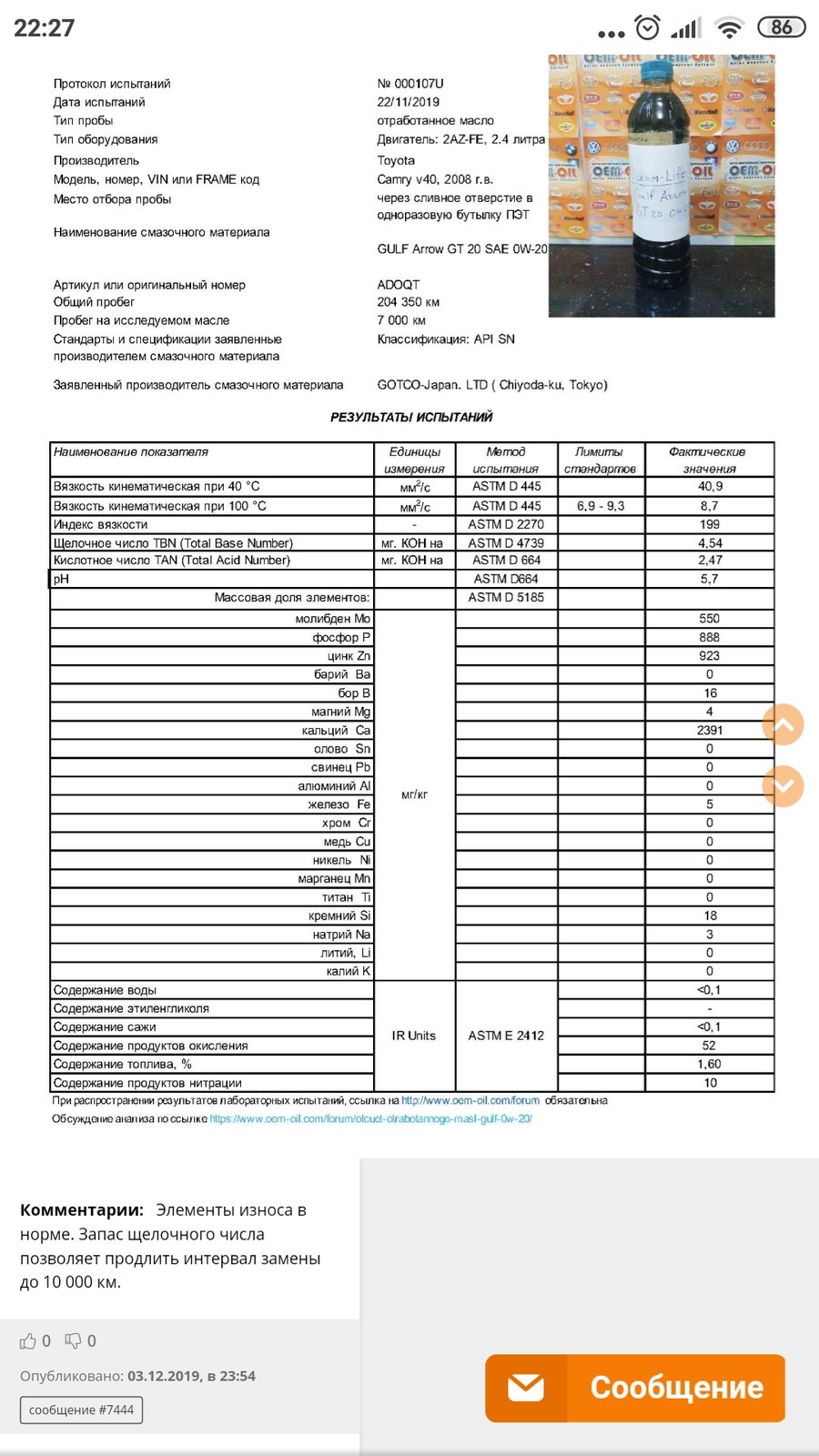

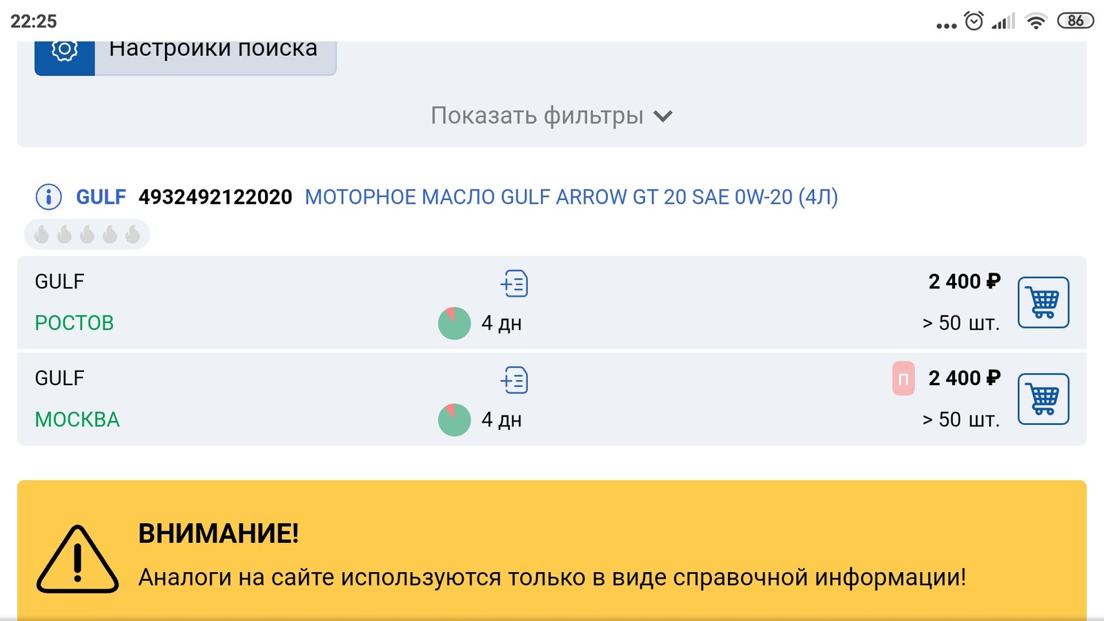

Да что ж стесняться, вот по крайней мере не хуже, настоящий яп, PAO с эстерами +конская доза молибдена, как в Izem, я брал вообще 400 р./л

24.07.2020 в 00:39, Lerych сказал:
PAO с эстерами
там ПАО и эстеров кот наплакал:
- индекс вязкости в анализе 202 (заявлен 220), а у хорошего ПАО в районе 170, а то и ниже;
- температура потери текучести -39, а у ПАО так-то пониже гораздо, в 0в20 и к -60 приближается,;
- по ИК-спектру - однозначно гидрокрекинг - пик низковат для ПАО;
- NOACK не самый выдающийся, сформирован скорее высоковязкой основой (это видно по CCS, MRV и КВ100);
- серы много...
Да и кто Вам за 2400 руб/4л ПАО продавать будет? Так что особо не обольщайтесь. Сравните с показателями 0в20 гордого и независимого немецкого блендера под названием ...авенол хотя бы.
Но! Масло хорошее, видно что хорошее!!!
Изменено пользователем a-ha

1 час назад, a-ha сказал:
  Скрыть содержимое
- по ИК-спектру - однозначно гидрокрекинг - пик на "1000" низковать для ПАО;
- серы много...
gulf-arrow-gt-20-sae-0w-20.pdf
Nickol написать можно всё что угодно (про забор и дрова знаете ведь поговорку? :sarcastic:), я же конкретно "разобрал" тот анализ и привёл достаточные аргументы того, что если ПАО там если и есть, то не в том количестве, чтобы считать это масло ПАО-маслом. Правильно сказал Projector , что его (ПАО) там ровно столько, сколько нужно по рецептуре и для достижения необходимых (завяленных) характеристик/параметров. Но не 70%, и даже не 50, и даже не 30.
2 часа назад, a-ha сказал:

8 часов назад, a-ha сказал:
- серы много...
Да PAO имхо 10-20%, с каких это пор окисление в 50 - "эстеров кот наплакал"-там честные 5-10%, как мерят температуру потери текучести в разных лабах и на разном оборудовании мы прекрасно знаем, косвенно говорит ccs в -35 с хорошим запасом, да и мне мыслится любой адекват не будет запускать двиг даже в -35 без каких то дополнительных мероприятий с подогревом, утеплением. Про серу и Noack, вообще молчу- чудо-Izem имеет такую же серу и худший Noack, с таким пакетом сера не будет 0.2-0.25.
