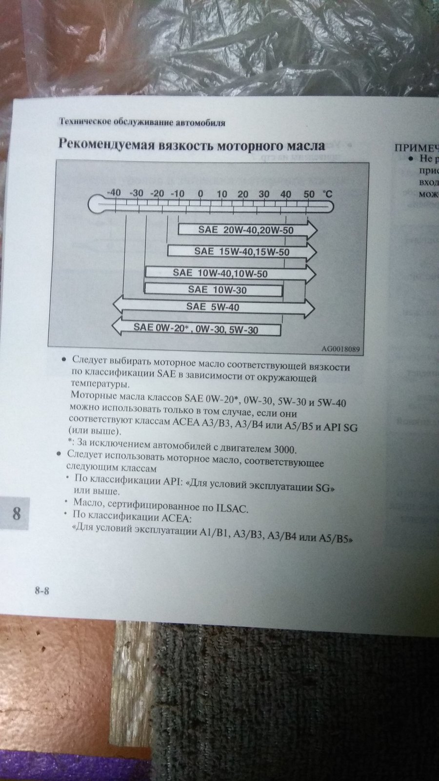

Ну мать моя женщина:shok: я не первый год на оилклабе. На досуге могу и фотки с мануала выложить. И тут все же 4B11 а не какие то G4FC или G4KD. А моторчики похожи но не те, по секрету;)
10 минут назад, Игорь WO сказал:
Ну мать моя женщина:shok: я не первый год на ойлклабе. На досуге могу и фотки с мануала выложить. И тут все же 4B11 а не какие то G4FC или G4KD. А моторчики похожи но не те, по секрету;)
У меня XL 4B11, 2010, 5w-20 в мануале нет, удивлюсь если у Вас она появилась. Секрета давно нет, что моторы разные.
Я не собираюсь мериться временем нахождения на ойлклубе и размером репутации. Я по простоте своей душевной хотел посоветовать Вам правильное масло, запросив данные мануала. Ну раз Вы знаете и плавали, то счастливого плавания.

Nickol Ну зачем мне врать?;) Ежели сказал что есть в мануале, значит есть:)
1 час назад, Игорь WO сказал:
Прошу простить мне мой русский, трудности перевода.
Прочтите каждое моё слово. Где я Вам соврал???
Вы сказали, что на досуге фотки с мануала выложите. Я так понимаю с досугом никак? Сказал- сделай.
Ниже мой мануал.
Очень удивлюсь, если мануал сменился и есть 5w-20.
Изменено пользователем Nickol

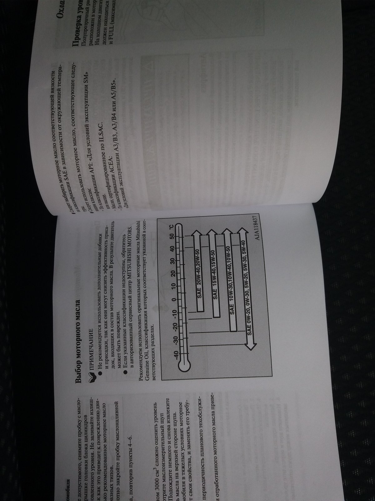

Nickol Ну что вы право)) вот у вас, 0w20/0w30/5w30 в одной строчке. А теперь внимание вопрос, почему туда не вписалось 5w20? Какими то своими эксклюзивными свойствами? Или просто пропустили. Вы вот чуть что..  начинаете панику. Так что жду ответ на этот вопрос. Абы не было подай принеси, укажи. Вадима 69 ведь упоминаете.
Nickol ну и уж коли вам это так важно;)
Кстати прикупил вчера за 2800рэ, октябрь/ноябрь 17г.в, последнее на полке. Продавец довольно разбирается в маслах, сказал что 20ки тоже у нас будут делать. Американского не будет.
