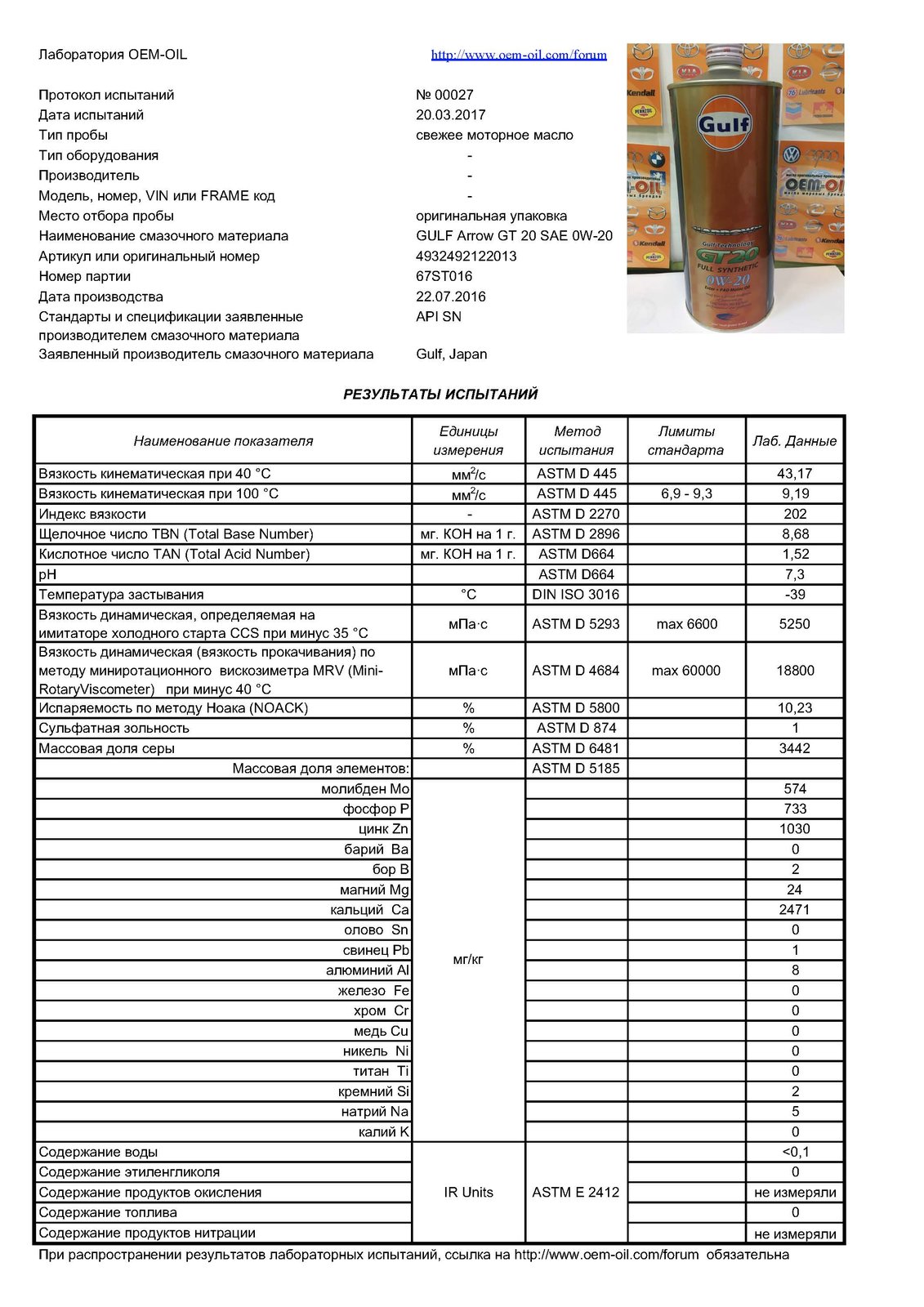

Не подскажите вспышка 201°C  D92 или 93? Анализ свежего где нибудь делали?
Спасибо нашёл D92=234°C, щелочное 8,9. Noack 10,23- лучше, чем у IZEM.
gulf-arrow-gt-20-sae-0w-20.pdf
1 л - 4932492122013
4 л - 4932492122020
Хотел замутить анализ свежего, смысла не увидел, уже всё есть(oem-oil). На лето- трасса вместо IZEM думаю норм будет.
