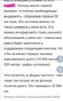

По поводу своевременности замены мпз. Вот мнение более компетентного человека.
23 минуты назад, Nickol сказал:
Это мнение без серьёзных обоснований (просто предположение или суеверие) . Могу предложить почти противоположное мнение с обоснованиями из разных источников. Обкатке в новом двигателе в большей степени подвергаются поршневые кольца - стенка цилиндра. И полученный, в результате притирки колец, абразив, хоть и достаточно мелкий, не желательно долго катать в двигателе.

Nickol Это мнение конкретного человека, причем общее мнение, не применительно к какому-либо мотору.
Достаточно зайти в раздел лаболаторных анализов МПЗ и посмотреть на количество продуктов износа в этих маслах
https://www.oil-club.ru/forum/forum/130-масла-первой-конвейерной-заливки-мпз/
Криминального конечно ничего нет, но зачем всю эту грязь в виде продуктов износа использовать как можно дольше?
Продукты износа начинают сами образовывать износ, фильтр же не все фильтрует и не всегда работает (определенные режимы).
И да, все моторы разные. Избирательно надо подходить.
