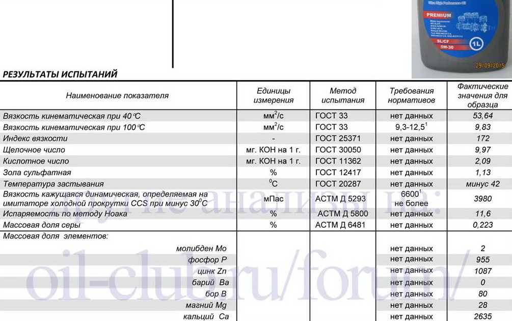

3 марта 201610 г Масло бесспорно отличное, только есть ли в нём то, что в десять раз (кроме цены) превышает вот это? В "азиатах" масло проживёт те же самые 7.5 тысяч км
3 марта 201610 г Масло бесспорно отличное, только есть ли в нём то, что в десять раз (кроме цены) превышает вот это? В "азиатах" масло проживёт те же самые 7.5 тысяч км Uzauto 5W30.jpg с таким настроем то, конечно, дальше пяти тысяч миль может не продержаться, а задумайся серьёзно над лонг лайфом и глядишь выдержит вдвое большую дистанцию - между прочим, эту ментальную технику нужно серьёзно исследовать уже!
