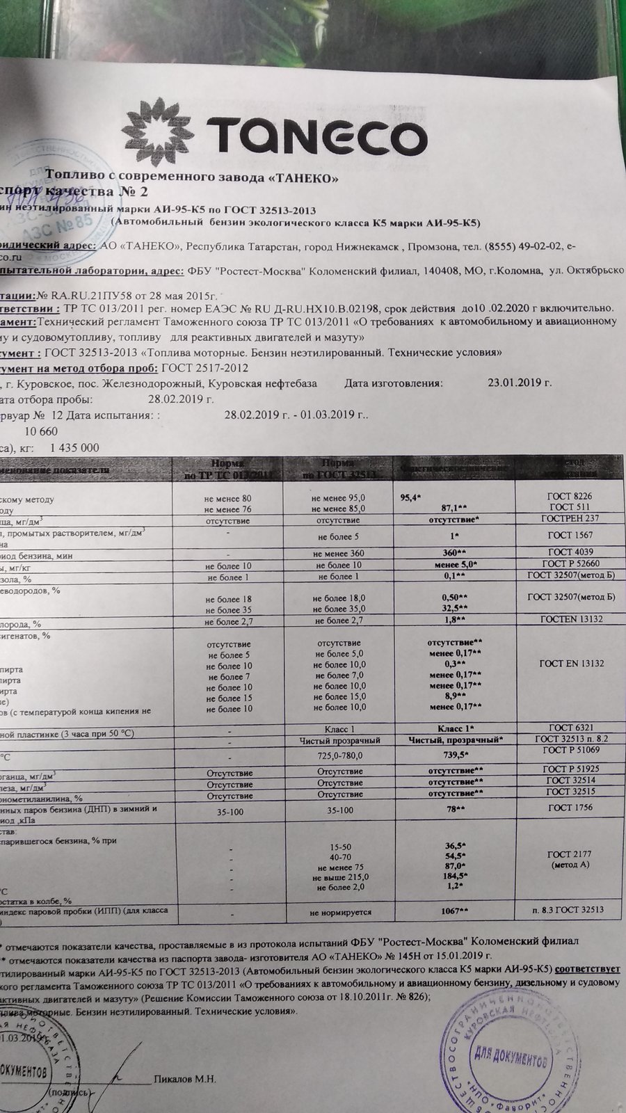

Вчера на МКАД заправился вот таким 95м на пересечении МКАД и Ктечерской развязки.
Аналогичный паспорт вроде выкладывали уже
Машинка довольна.
Изменено пользователем teanovod83
