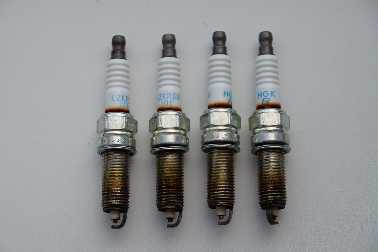

Эти после 4 лет и 35 тыс. км. Двигатель работал ровно.
Изменено пользователем Романтик 903
@Sportage72,@spike@, спасибо, ясно. Значит, продолжаем использовать 18855-10060 на 30 тыс. км.
На изоляторе коричневый налёт, по электроду всё ок, ещё тыщ 20 могут спокойно ехать
