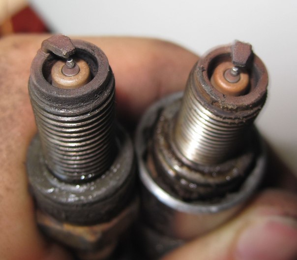

Решил посмотреть у себя свечи. На втором цилиндре прям в изобилии медь от ресурса. Анализ лукойла с медью есть на форуме.
Так что не только в поддоне ресурс, но и на свечах точно) Счищается очень легко ногтем.
