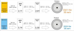

Это стереотип. Крутящий момент имеет смысл только на колесе, он зависит как от мощности двигателя, так и от передаточных чисел коробки, главной пары и пар редукторов.
В итоге момент на колесе у бензинки может быть больше, чем у дизеля.
Как пример:
Речь шла про конкретный авто и в частности бензиновые атмосферные двигатели, у которых по сравнению с дизельными разница в моменте на колесе как раз ощутима.
Как пример:
Да, ок, красивая картинка. Только чем "ниже" пара тем короче передачи. Иногда, к примеру машина на второй пониженной, закапывается и не едет, а на третей выходит на "глиссер" и пошла. Если при этом занизить пары, то вместо третей надо будет втыкать четвертую и "опа", а момента-то не прибавилось.
Согласен ситуация не самая распространенная, но имеет место быть. К тому же есть еще куча, когда нужен момент не на 2тыс оборотах и выше, а от 1000 до 1500.
