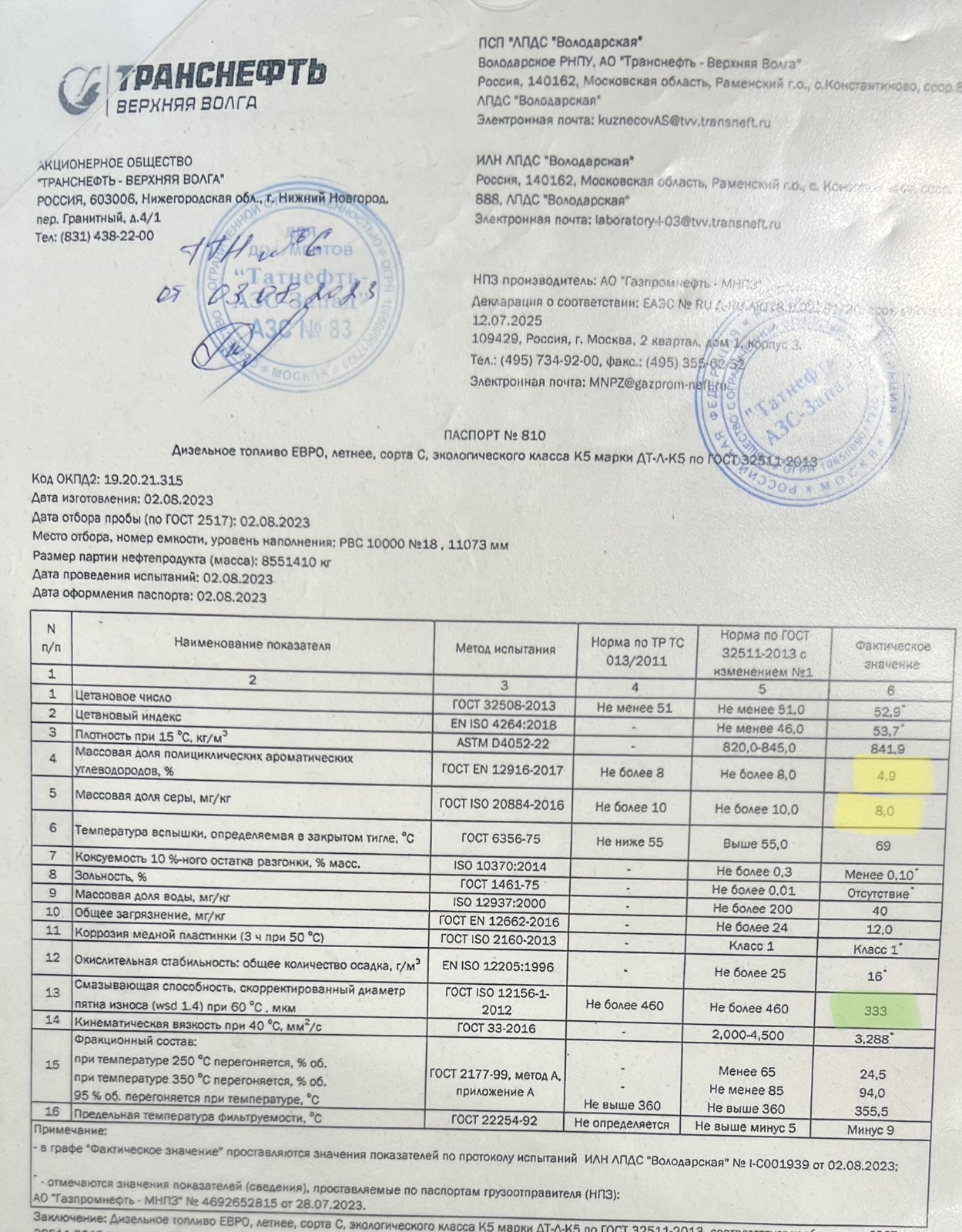

5 минут назад, kap сказал:
Но, как вариант, паспорт с мая не меняли
Вот это скорее всего.
Нет, дата последнего завоза стоит 30.06. Это актуальный паспорт.
Вот евро к примеру, дата завоза 20.07
Но краснодарская база мутная какаято, да...
Заставили задуматься:scratch_one-s_head:
Надо бы заехать и посмотреть паспорт на ГПН опти у нас в СПб.

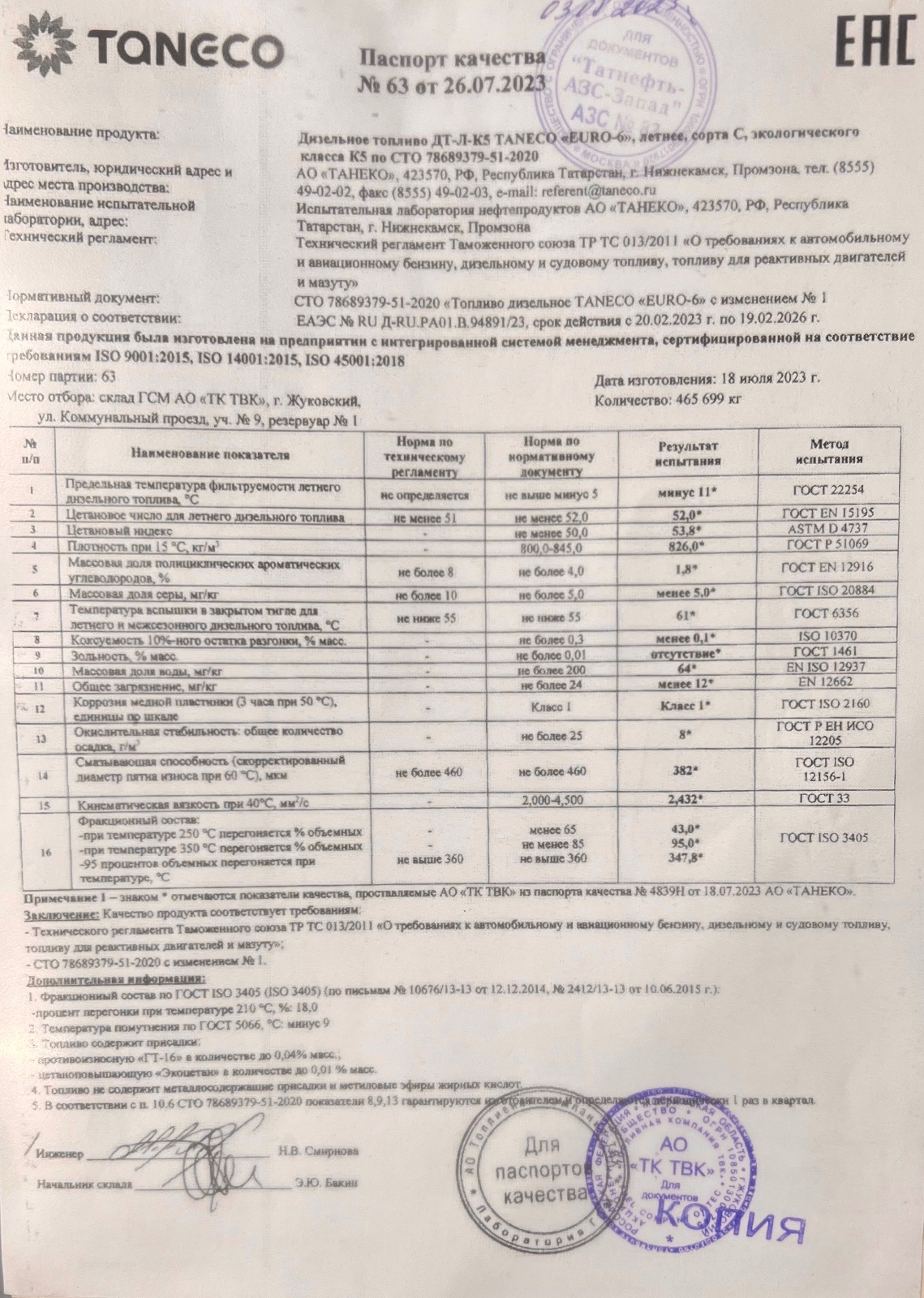

Заехал на м-4 под Краснодаром на Татнефть, ДТ танеко смазывающая 401, обычное ДТ 370, остальные характеристики одинаковые. Странно, но факт. Залил обычное.

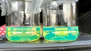

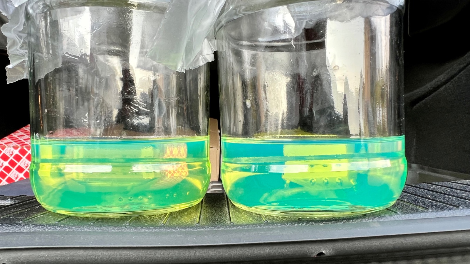

Сегодня выкидывал старое варенье и у меня появились баночки:))
Слева - ДТ         Справа Taneco
Видео по ссылке
https://disk.yandex.ru/d/bWakzmJoLaT3Tw
АЗС 83 Мкад/Щелковское
Изменено пользователем Maximilian

8 часов назад, Maximilian сказал:
Видео по ссылке
Отличный отчет, спасибо. Почти не отличается как я понимаю!
Обычный дизель с Капотни:yes:
