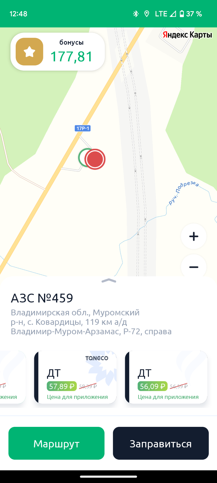

Добрый день. Выбрался на выходных в Нижегородскую область и решил заодно посмотреть что на заправках по оригинальному ТАНЕКО. В ту сторону заправлялся во Владимирской области Муромский район (скрин приложу). Плохо, что сначала заправился, а потом пошел смотреть паспорта. Оказалось, что ТАНЕКО и ЕВРО у них абсолютно одинаковый по показателям. Разница в цене естественно есть в пользу Танеко (на скрине видно по какой цене было топливо в день моей заправки. Написал по этому поводу обращение через приложение- пока молчат.
