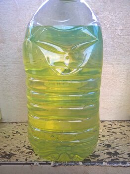

Я думаю, что узнать достаточно просто. ТАНЕКО бесцветное, как вода, без отлива. Обычное ДТ желтоватое, с синеватым отливом.
И по запаху выхлопа, сразу понятно, что это не обычная солярка...
Да, заводское, в татарстане, точно бесцветное, и с жуковского еще пару лет назад было бесцветное, но потом стало слегка желтоватого цвета. Отсюда и закрались сомнения, что в жуковском бодяжат, плюс к этому утверждения ряда форумчан, что едет не так.
Но есть мнение, что партию для жуковского могут метить подкрашиванием.
В любом случае, только анализ покажет правду.

Почему? Я ТАНЕКО на заправке сам наливал в бутылочку  -оно точно было бесцветным, как вода. Причем с ЦТ58-59 уже многовато, двигатель наоборот хуже работает (МВ ЕВРО-4).
На мой взгляд, оптимально 54-56. Но раньше сера была менее 3 и смазывающая 340-380 максимум.. А сейчас? То, что в Жуковском что то бодяжат, уже практически сомнений не вызывает. По крайней мере ТАНЕКО с Жуковского желтоватое, сера уже 5-7,9, да и цетановое не больше 54. Т.е. обычное топливо с Московского НПЗ, только на 2-3 руб дороже.
