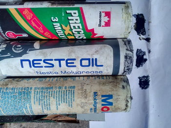

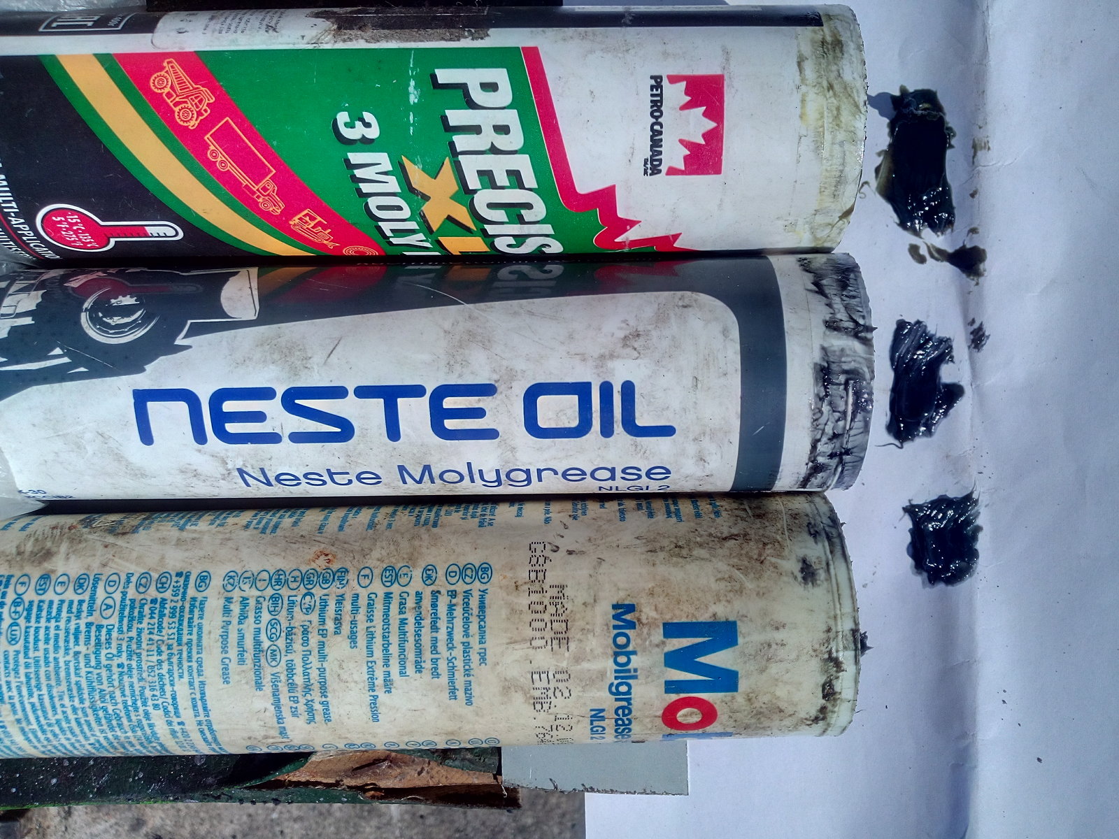

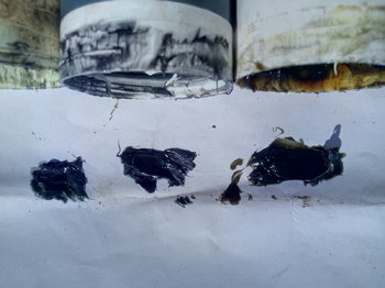

17.04.2020 в 00:44, verlube сказал:
Фото тубы - фото смазки, мне лично интересно..
не фонтан получилось...
