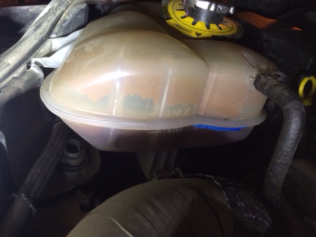

Подскажите. У меня Гранд черроки 2012 года. На стенках бачка антифриза слизистый налет. Говорят, так бывает, когда доливают обычную воду либо не тот антифриз. У моей машины по мануалу антифриз на какой-то НОАТ- основе. Цвет красно-оранжевый. И оригинальный антифриз Mopar стоит конских денег. Кто знает что там налито? У других производителей есть аналоги? Мотюль, пентосин И так далее?

Что там налито уже не важно - сливать и тщательно промывать дистиллированной водой, затем залейте Glysantine G30 либо любой другой антифриз с допуском G12+

А налет прозрачный или черный как копоть?

Да нормально всё, просто у тебя по ходу g11 красного-оранжевого цвета, вот и налёт. Я думаю не париться, но если душа не спокойно то сменись. Что в мануале написано?

MOPAR Ms-9769(G). Это BASF G-05.
Если в него ничего не подливать непонятного то никакой слизи не будет.
От воды тоже не будет.

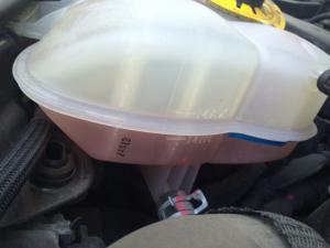

не думаю, что нормально-) прикрепляю 2 фотки - как у меня, и как должно быть.
BASF G-05 соответствует G12+ или подобному? Т.к. везде эта фольцвагеновская классификация на канистрах используется.
Возможно, такое произошло из-за того, что в рестайле 13 года льют уже другой антифриз на ОАТ-основе (Paraflu) и на форуме пишут они не смешиваемы. Может рукожопый механик долил мне в бачок не тот антифриз?

да, красно-оранжевый. Этот антифриз славен образованием такого налета?)
Не нормально. Либо подкипает либо газы.
Проверить на прорыв газов в контур охлаждения, прокладка короче.
Прокладка чего?
и про марки антифриза ответите? G-05 это желтая жидкость, а у меня красно-оранжевая.

ГБЦ
