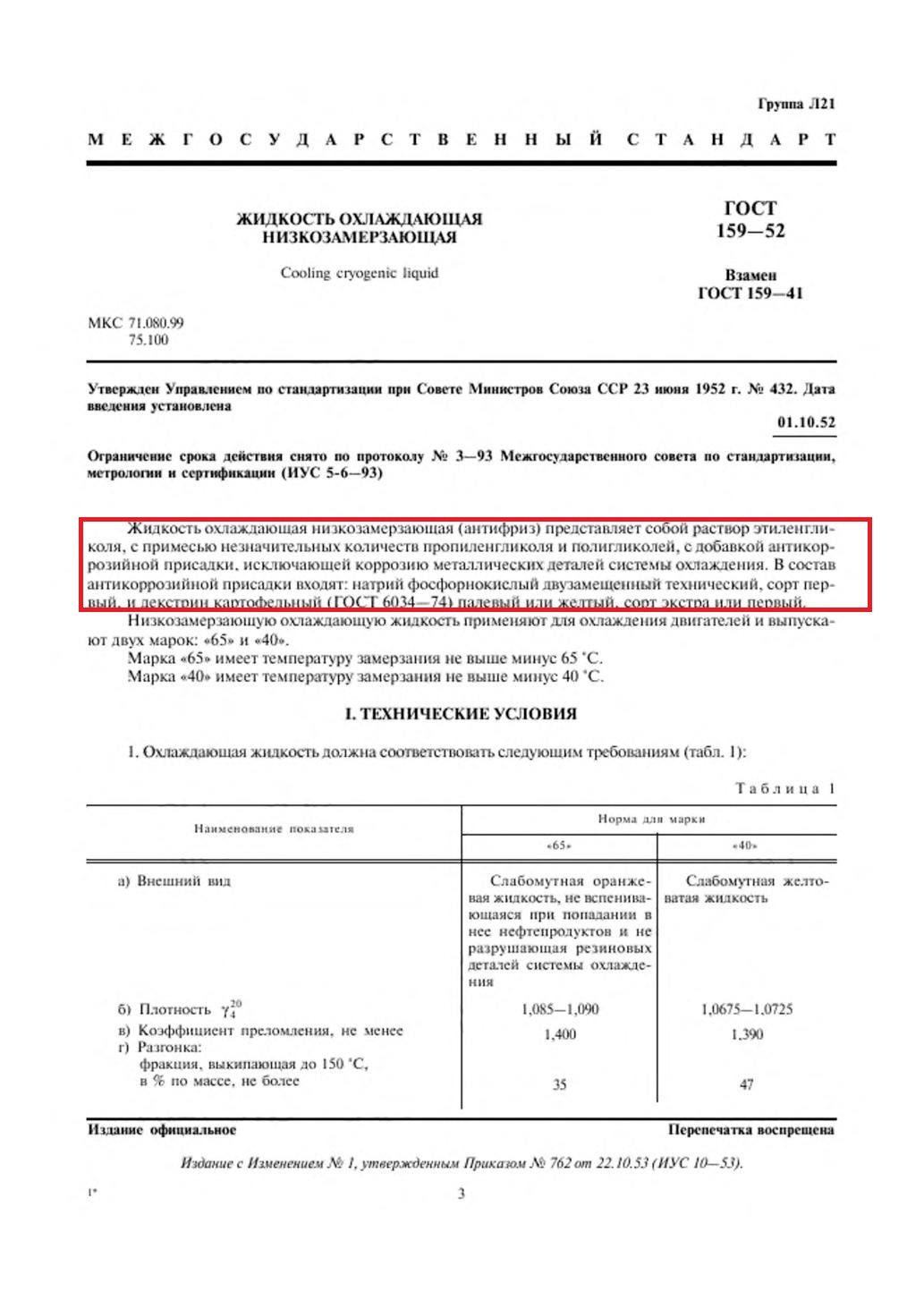

hik Проблема в том, что ни ГАЗ, ни ЗИЛ (там вообще все печально), ни Урал, ни МАЗ не вели САМОСТОЯТЕЛЬНУЮ  политику по антифризам. А АЗЛК вел и до "закручивания гаек" во 2-й половины 1970-х (обычно либерастами и гражданами с отбитыми пропагандой тех лет мозгами ассоциируемой с более ранними периодами) вполне "гнул свою линию". Поэтому известно и про Капролактам, и про Павлодарский завод и про 2 линейки перелицованного под названием "Тосол" Paraflu 11
Barmaley В каком году азлк решил POAT использовать?
Я это к тому, что Хендай, Тойота, Ниссан и Митсу сидят на "фосфатах", в 2018 Форд тоже перешел на фосфаты и с натяжкой конечно, но можно говорить что фосфатники это новый универсальный долгоиграющий антифриз? Все эти гиганты, ну явно не дураки ведь, да простой OAT лучше хранится в теории и в целом проще, но кто то видел LP OAT с выпавшими в осадок фосфатами? То что он дороже при покупке, с поправкой на года службы выходит что он явно дешевле в итоге. АЗЛК просто опередили время выходит.
Силикаты в осадок выпавшие я видел, хотя и причина была в другом, не мыл систему водой при замене.
14 часов назад, yorker сказал:
Уфф. Долго придётся рассказывать.
1) P-OAT, да и чистый ОАТ это уровень уже 1990-х годов, а АЗЛК просуществовал до 1998 года, фактически на финише имея недоговорки в описаниях, отражая общую шизу 1990-х.

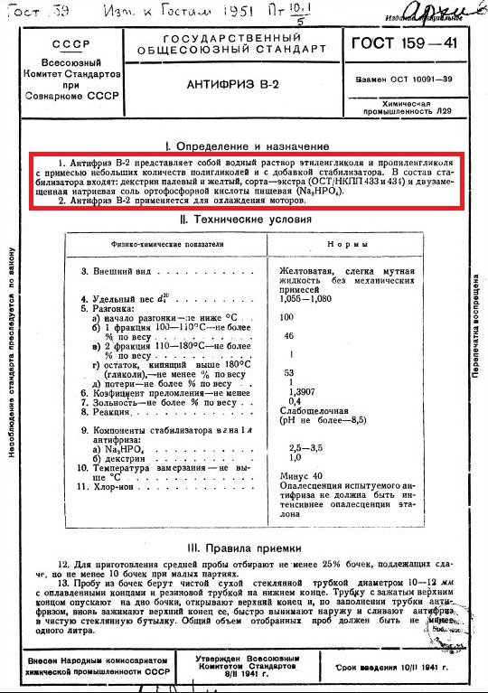

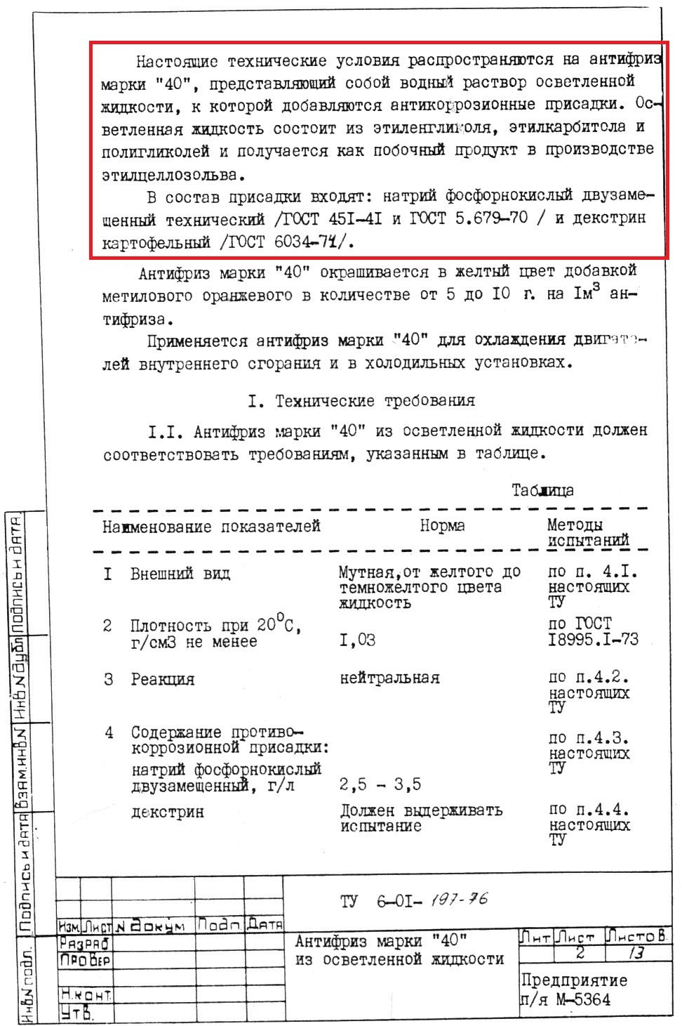

2) До P-OAT, как технологии  использовались IAT (Inorganic Acid Technology). У меня нет данных по Golden Cruiser (японцы весьма закрыты), но, качаемо отечественных дел могу сказать, что фосфатники у нас прописаны в ГОСТах (выделил состав) задолго до развития OAT, другое дело, что до всякой 'экошизы' не выделяли требования по  компонентам антифризам
Вот из документации, на которую ссылались в мануалах АЗЛК
ГОСТ 159-41
ГОСТ 159-52
Поделки на основе ГОСТ 159-52:
 ТУ 6-01-197-76
