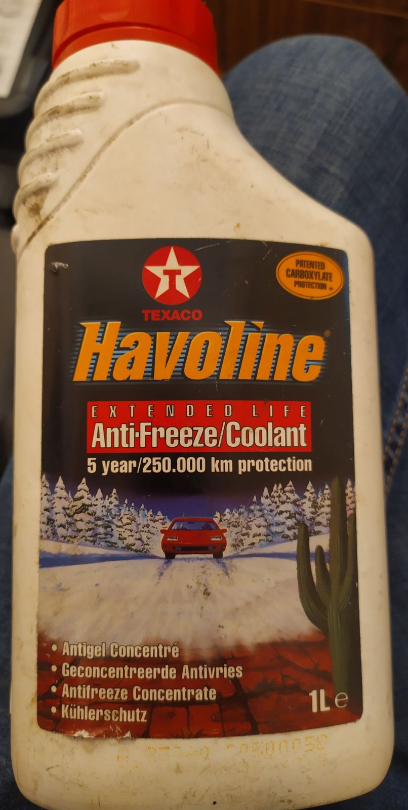

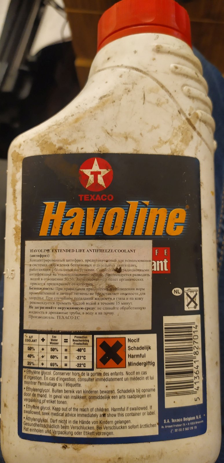

Кстати, про XLC.
Нашёл канистру 90-х или 2000-х годов...
IMG_20220719_100459.thumb.jpg.796304808e367ab1560c0a4755b290ff.jpgIMG_20220719_100511.thumb.jpg.cc67d6a475c689d8ba9748e27fad3c44.jpgIMG_20220719_100536.thumb.jpg.9be3f94dd68eef5e6c113807ace458c5.jpg
