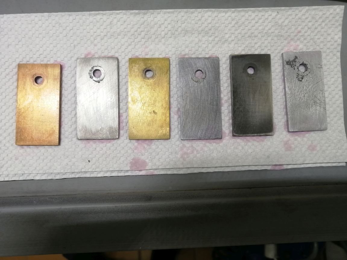

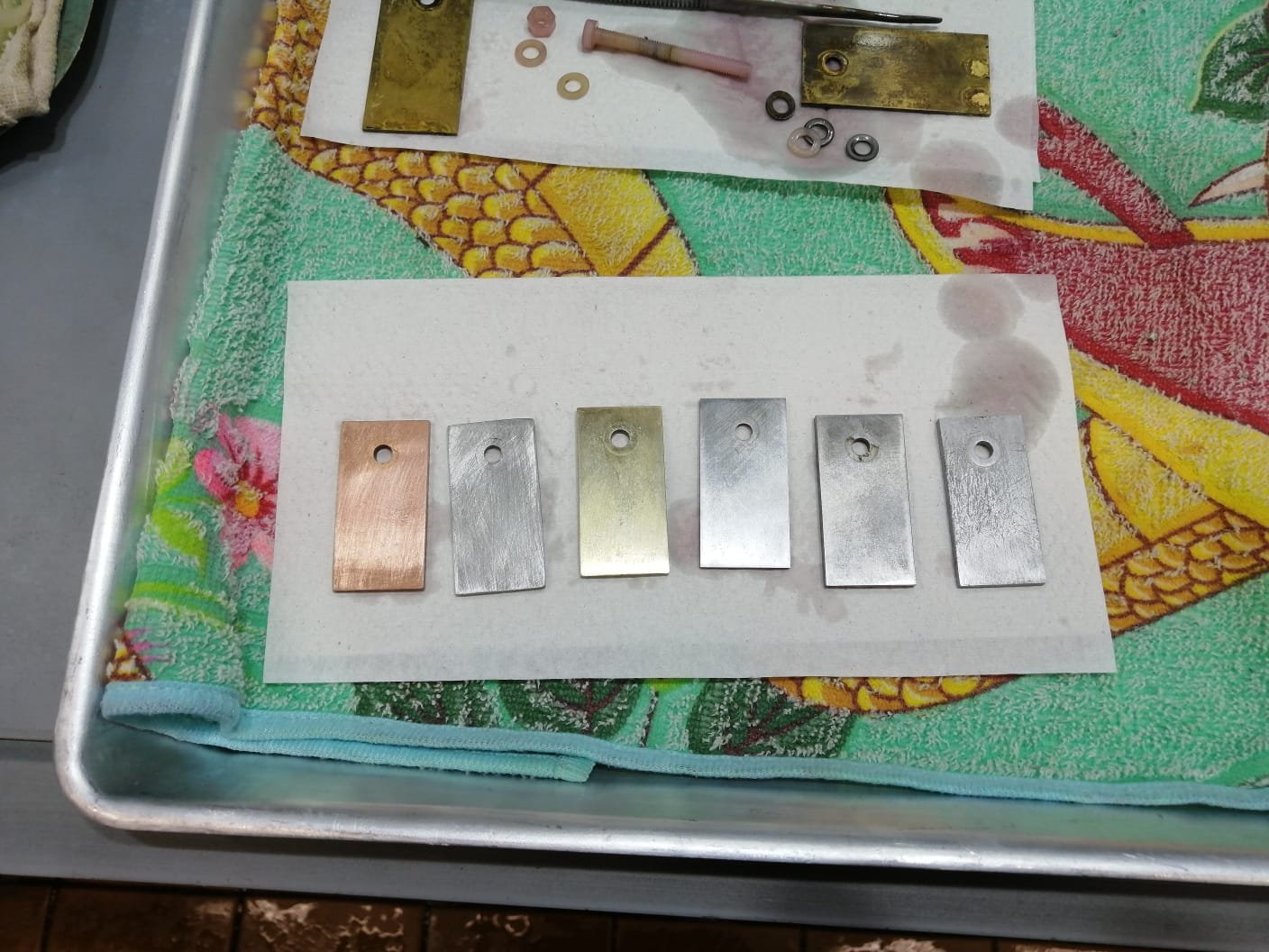

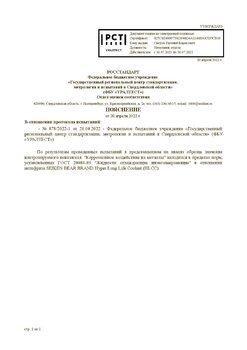

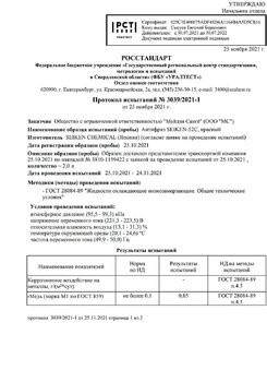

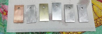

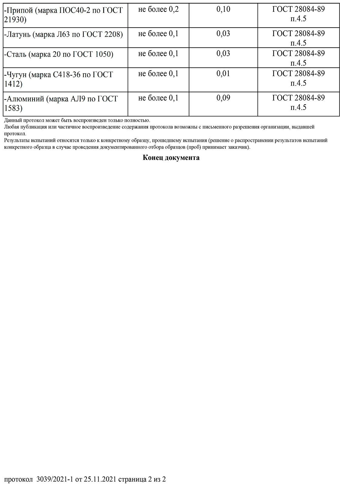

Для машин с латунными радиаторами и труЪ отечественных автомобилей ('Москвич', 'Зил', 'ГАЗ', 'УАЗ')  антифризы официально прошедшие тесты по ГОСТ на соотвествующем наборе сплавов (Латунь, припой, чугун, алюминий АЛ9, сталь...)

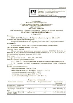

Документы и фото пластин ПОСЛЕ ИСПЫТАНИЙ прилагаются.
Seiken Bear Brand Coolant
1528578561_SeikenBearBrand.thumb.jpg.d2396cd93aa7fd53d4c3da7a59fbaf50.jpg1.thumb.jpg.e569d3e9a66a939e2a979709fd9e19e6.jpg2.thumb.jpg.8621dd20f8fe11fe93ad513b7ddadce9.jpg411282702_3039.thumb.jpg.2366f0d2b7000d21833fc0d7631a43c5.jpg
Seiken Hyper
13851996_SeikenHyper.thumb.jpg.bdb6a68872b1ad5546d4fe3ef707a3f3.jpg697881792__878-2022-1_20042022_135044-page-001.thumb.jpg.b7c08cf34bf9d74a4eee18101df23fcf.jpg1173102151__878-2022-1_18042022_121231-page-001.thumb.jpg.7f66e4daec6cb79ec56d90be53c789bd.jpg360518157__878-2022-1_18042022_121231-page-002.thumb.jpg.09a4ba30e8c167f95c18c55b2ff150e3.jpg1453560056_IMG_20220411_082739__ready.thumb.jpg.a20191da477f0e64de5206f7a19c15b9.jpg

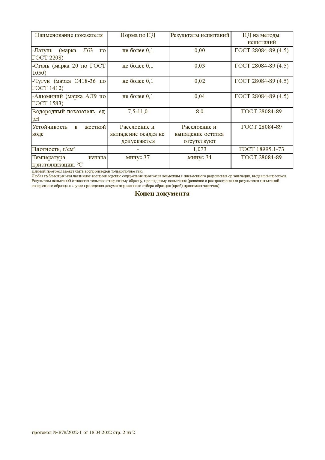

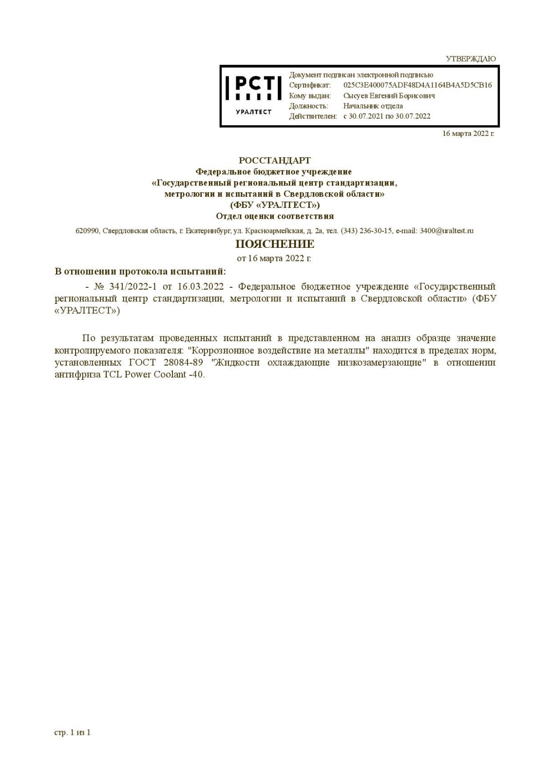

TCL Power Coolant
729875020_TCLPowerCoolant.thumb.jpg.1a4aab0e4bc005e5c96c525f64543a7b.jpg1041865218_Svidetelstvo341_2022-1-1-page-001.thumb.jpg.4cef571e5e27172c8df998b7e2968d10.jpg639713424_Svidetelstvo341_2022-1-1-page-002.thumb.jpg.a852f3bd06de6f1b6c8ddc6ebac92847.jpg1962027342_Svidetelstvo341_2022-1-page-001.thumb.jpg.52e728af55497471e73d46ccfbc3f595.jpg1401807147_.thumb.jpg.4a7d07e1dcf8c2179e8d0e9a88bd815a.jpg
