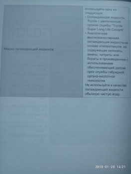

28 января 20197 г Artra А можете опубликовать скан или фото того, что в мануале. От своих слов выше не отказываюсь, просто для интереса, что в разных мануалах пишут.
29 января 20197 г Artra Ещё интереснее 'Не содержит силикаты, амины, нитриты и бораты'. Ну и ;'гибридной органо-кислотной технологии'. Смотрите базу для АЗЛК. Там маркировка должна быть ANiBS Под неё подпадают концентраты: BestF1ts LUA-3YEAR4 (Hyndai-KIA 07100-00400 ) Pentosin PENTOFROST A1 (в РФ не поставляется) Pentosin PENTOFROST A2 (в РФ не поставляется) готовые: CoolStream A-110 (готовый)
