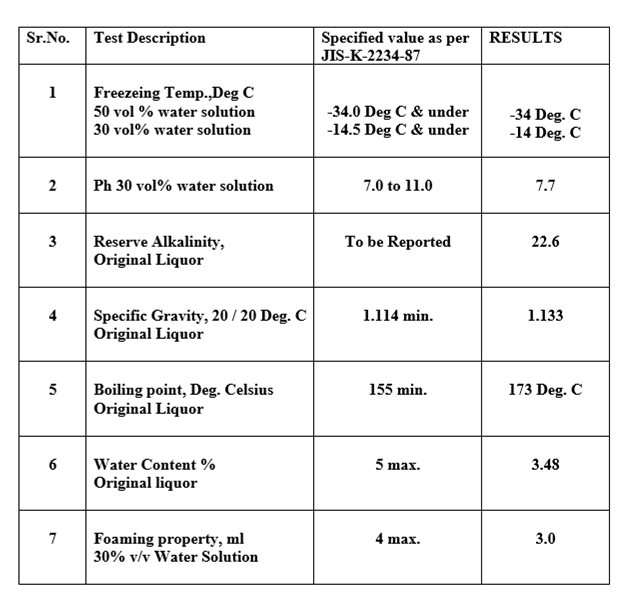

1 час назад, Barmaley сказал:
Я понимаю, но я в первую очередь верю тому что написано в MSDS или SDS, так как эти документы несут официальный характер, есть еще паспорта партий но мало кто их дает, есть еще Стандарты организации по продукту - это вообще зачастую тайна покрытая мраком.
Я допускаю, что в случае с TLC произошла не корректная адаптация технического и/или маркетинговое на русский язык.
Не могу сейчас у себя найти оригинальный JIS-K-2234-1994
Но нашел табличку :
Методики у них немного отличаются от принятых в практике России и запада. (найду оригинальный текст сделаю вырезку).
Если смотреть на те документы, которые ты выложил:
тебя не смутило, что коррозию для концентрата и обе кристаллизации, суде по описанию в таблице, делали без разбавления? - не важно какой пакет присадок будет в растворе, результат не реальный для такого содержания гликоля.
И зачем проводить разбавление для уже готового продукта? (посмотри у TLC -50С LLC).
10 минут назад, Orlovich сказал:
Да контора не особо себя утруждает. Даже G12 приписали. Особого уровня познаний у них не заметил. Только продаваны агрессивно работают.
