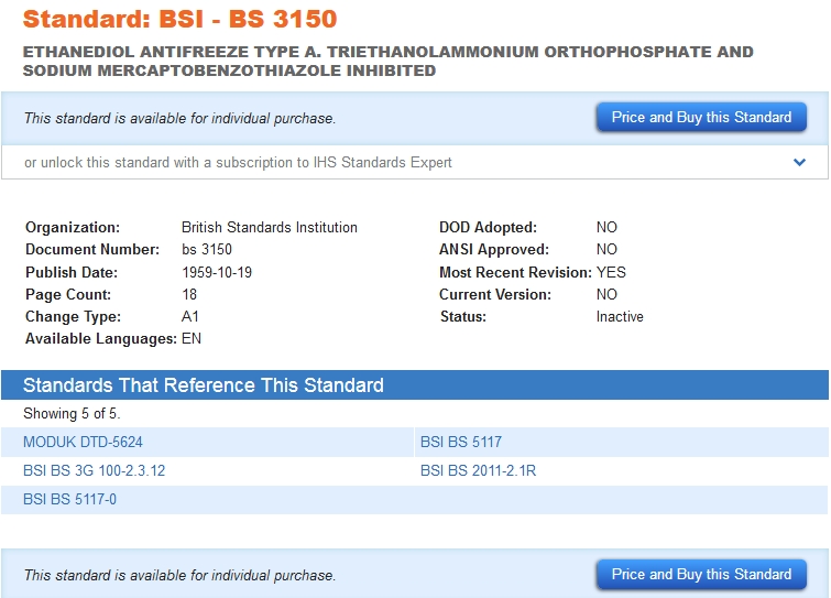

Итак, кто в курсе, что написано в стандартах  MIL-E-5559 и BS-3150 AL-3?
Я так понимаю, что это фосфатник?
