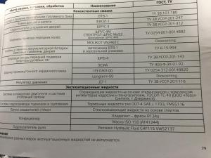

7 декабря 20178 г Нашёл график по зависимости температуры замерзания этиленгликоля от его концентрации. Может кому интересно.

8 декабря 20178 г Нашёл график по зависимости температуры замерзания этиленгликоля от его концентрации. Может кому интересно. Картинка же про температуру кипения от давления ...
8 декабря 20178 г Картинка же про температуру кипения от давления ... Посмотрите картинку внимательней, особенно подпись к ней.
8 декабря 20178 г Ну шут его знает ... Я вижу сводный график температуры кипения растворов этиленгликоля разных концентраций, в зависимости от давления.
