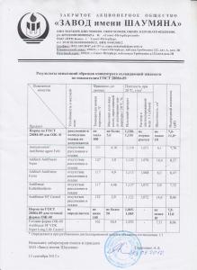

Анализы антифризов...
Febi 01089
Kuttenkeuler S 40
Остальные написаны...
Изменено пользователем EVO_VII
из всего этого понял шо кастрол лучше всех? :D
А я что, Febi это жесть...
