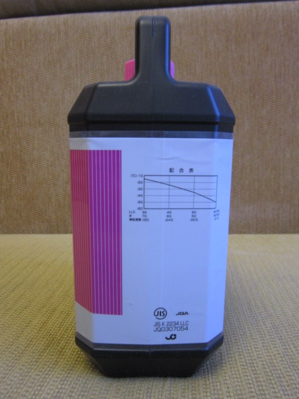

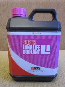

@SUDYA DRED,Можно взять оригинальный концентрат Тойота SLLC в 2-х литровых канистрах и разбавить Равеноловской деионизированной водой. По цене нормально выйдет. И будет оригинальная жидкость.
Женёк, если не затруднит, номер 2-ух литрового концентрата можно? И Равеноловской водички.
@SUDYA DRED,Номер 2 л концентрата Тойота арт. 08889-01005, вода Равенол 1л арт. 4014835300453, 5 литров воды Равенол 4014835300514
Изменено пользователем Женёк
Не так уж и бюджетно получается. 2 литровая канистра стоит 1700 р. Надо 2 канистры.
@SUDYA DRED, все относительно. 2л антифриза+2л воды - получится 4 литра готового оригинального антифриза Тойота SLLC= 1850 р. Даже если взять пару 2л антифриза и 4 литра воды. то за 8 л оригинального SLLC получится 3700р., вполне себе нормальная цифра за 8 литров оригинальной жидкости.
Мешать один к одному?
Я про концентрат Тойоты. Понял.
