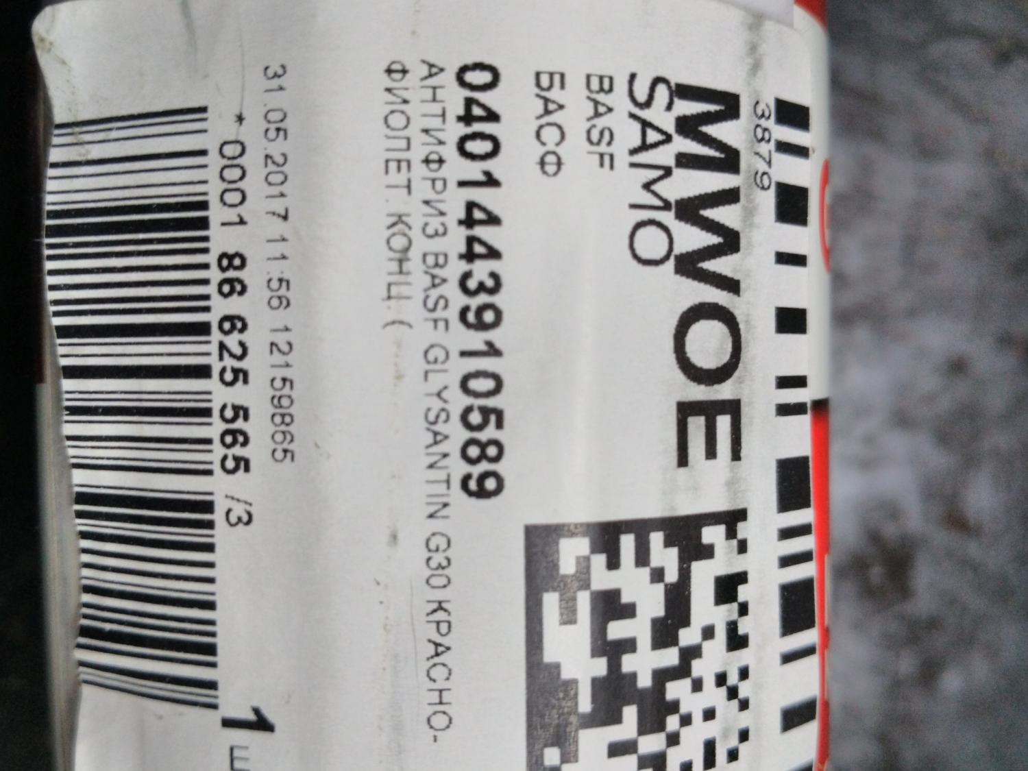

18 июня 20179 г 2) Вы какой номер имеете в виду? Номер и дата в нижней части лицевой стороны канистры (как на фото). Изменено 18 июня 20179 г пользователем oilclub
18 июня 20179 г Товарищ Бармалей,я в тупике. Антифриза равенол премиум не существует. Есть присадка в бенз. Изменено 18 июня 20179 г пользователем Eger650
19 июня 20179 г А вы бы стали вынимать термостат, чтоб посмотреть в каком состоянии находиться охлаждающая система? Или можно как то визуально еще ее проверить? о.о

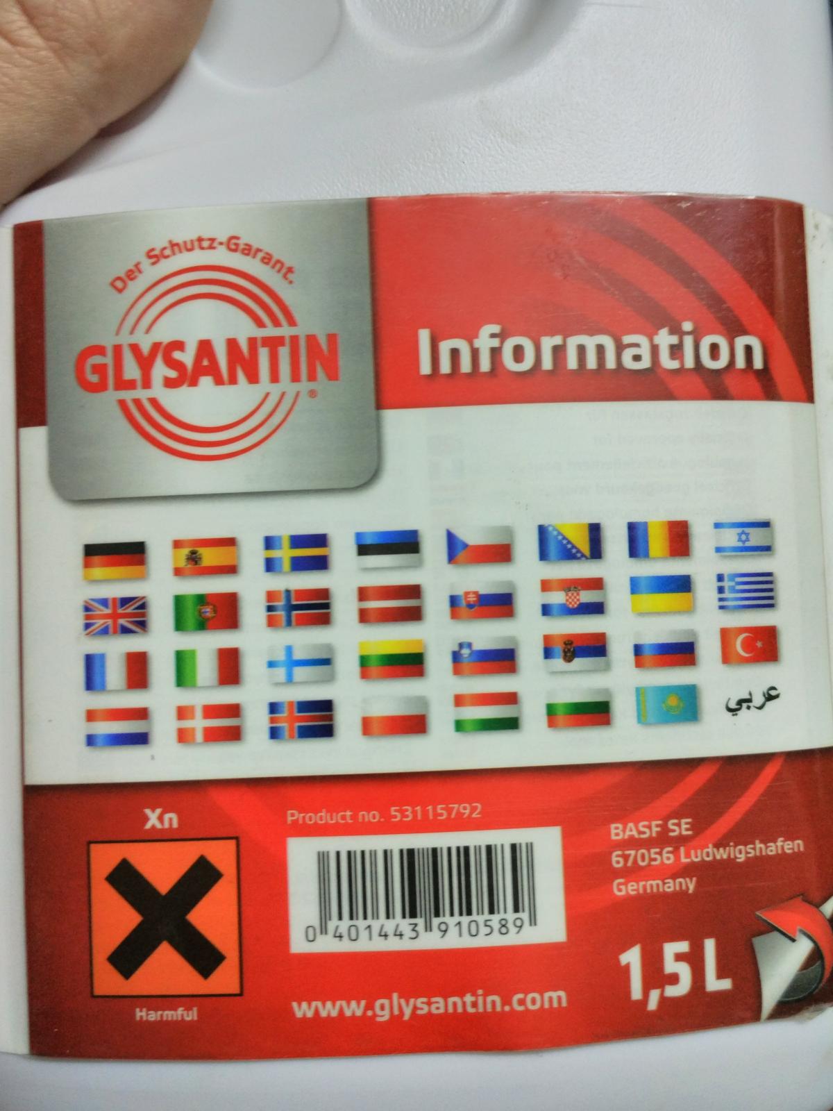

19 июня 20179 г Что-то я не догоняю.. туплю. Вы пишете http://www.oil-club.ru/forum/topic/1316-vybor-antifriza-obschaya/page-182?do=findComment&comment=944806 Это номер партии и дата выпуска. А где ещё на фото Вы видите повторы номера? На всех канистрах, которые мне встречались, в том числе на фото в инете, один и тот же номер и дата. Вот приглядитесь. Это все из одной партии?
19 июня 20179 г Наверное.. Или это какой-то код продукта внутренний. Возможно. Просто удивительно, что партия 2012 г. все еще распродается повсюду. А у вас нет с ними связи, чтобы уточнить? Изменено 19 июня 20179 г пользователем oilclub
19 июня 20179 г Банки в гараже, но я мог содрать и выкинуть этикетки эмекса(буду в гараже, проверю). По поводу канистры импортной Basf g30 Был в гараже, проверил...) Заказывал я все таки по штрихкоду, сейчас он уже не бьется в магазинах. Номер партии не нашел где бы был указан, странно... Но все таки не верится что это может быть подделка или российского залетного производства)
