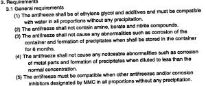

oilclub 51 Опубликовано: 18 января 2017 Поделиться Опубликовано: 18 января 2017 любой чистый фосфатный лобрид. т.е. карбоксилаты + фосфатные присадки. в принципе производителей очень много, тот же TCL, вопрос кому вы доверяете. наш А-110 тоже отлично подходит (есть "нюанс" в добавке нитрата, но он никак не отражается на эксплуатационных свойствах) http://www.oil-club.ru/forum/topic/1316-vybor-antifriza-obschaya/?p=816199 @SerV, с добавлением нитрата корейцы не выпадают из спецификации ES-X64217? 0 Цитата Ссылка на сообщение Поделиться на других сайтах
SerV 867 Опубликовано: 18 января 2017 Поделиться Опубликовано: 18 января 2017 (изменено) @SerV, с добавлением нитрата корейцы не выпадают из спецификации ES-X64217? не регламентируется. запрещаются амины, нитриты и бораты. Изменено 18 января 2017 пользователем SerV 1 Цитата Ссылка на сообщение Поделиться на других сайтах
