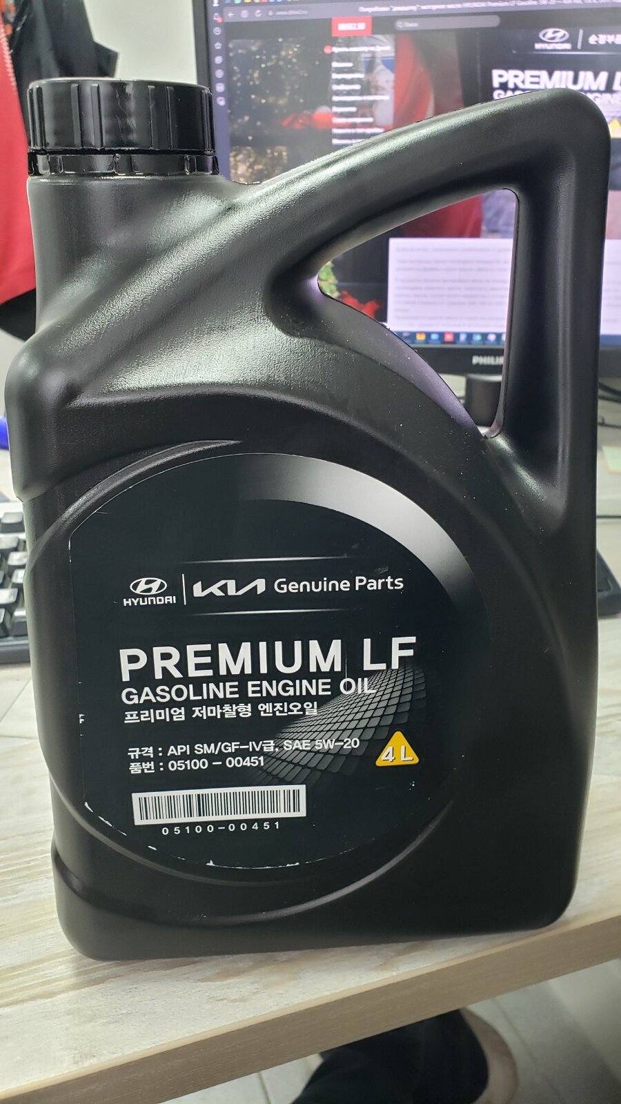

Anoth 0 Опубликовано: 23 декабря 2021 Поделиться Опубликовано: 23 декабря 2021 Приветствую. Масло это брал на exist. Сегодня менял масло на СТО. Заливаю его второй раз. Уходят все 4 литра без остатка и прошлую канистру сразу выкинул, сравнить не с чем. При заливке мастер позвал коллегу, что-то активно обсуждали. Подошел, оказывается масло показалось им странным, мутноватым, с белым оттенком (фото не сделал). Канистра пролежала в багажнике ночь при -10 градусов. Пообщался с мотористом знакомым, сказал что не должно быть такого. Теперь подгорает низ спины, а вдруг подделка, все шансы двигатель положить. На ойл-клабе нашел тему, где тоже мутнеет при заморозке это масло, но нет однозначного понимания, подделка там или нет. Добавил фото оттуда, примерно так выглядело масло, которое залил. Остатки в канистре морожу за окном при -7 минут 15, появилось легкое помутнение еле заметное, на фото не видно. Какие мысли есть, может сразу менять? Или есть известные факты помутнения оригинала на морозе? Приложил фото канистры и масла в крышке, при комнатной температуре вроде все норм. Кстати крышку мастер открутить рукой не смог, срезал защитное кольцо Ссылка на сообщение
Sash'ok 187 Опубликовано: 23 декабря 2021 Поделиться Опубликовано: 23 декабря 2021 49 минут назад, Anoth сказал: Приветствую. Масло это брал на exist. Сегодня менял масло на СТО. Заливаю его второй раз. Уходят все 4 литра без остатка и прошлую канистру сразу выкинул, сравнить не с чем. При заливке мастер позвал коллегу, что-то активно обсуждали. Подошел, оказывается масло показалось им странным, мутноватым, с белым оттенком (фото не сделал). Канистра пролежала в багажнике ночь при -10 градусов. Пообщался с мотористом знакомым, сказал что не должно быть такого. Теперь подгорает низ спины, а вдруг подделка, все шансы двигатель положить. На ойл-клабе нашел тему, где тоже мутнеет при заморозке это масло, но нет однозначного понимания, подделка там или нет. Добавил фото оттуда, примерно так выглядело масло, которое залил. Остатки в канистре морожу за окном при -7 минут 15, появилось легкое помутнение еле заметное, на фото не видно. Какие мысли есть, может сразу менять? Или есть известные факты помутнения оригинала на морозе? Приложил фото канистры и масла в крышке, при комнатной температуре вроде все норм. Кстати крышку мастер открутить рукой не смог, срезал защитное кольцо Это масло сильно мутнеет и белеет даже при лёгкой заморозке 1 Ссылка на сообщение

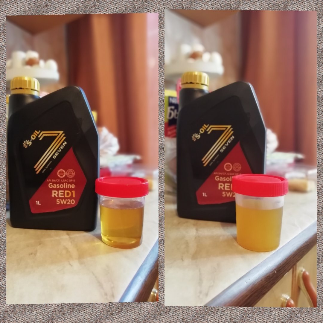

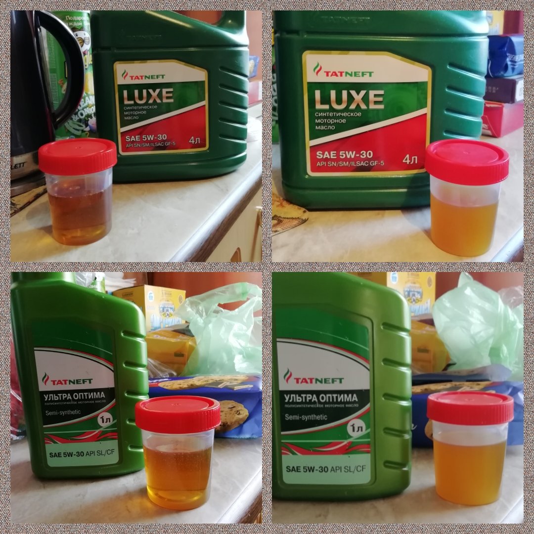

Роман 73 13 595 Опубликовано: 23 декабря 2021 Поделиться Опубликовано: 23 декабря 2021 (изменено) Anoth абсолютно нормальный цвет для кряка, который заморозили. Вот, посмотрите фото разных кряков при (-25гр). Не надо ничего сливать Изменено 23 декабря 2021 пользователем Роман 73 1 Ссылка на сообщение
Anoth 0 Опубликовано: 23 декабря 2021 Поделиться Опубликовано: 23 декабря 2021 1 час назад, Sash'ok сказал: Это масло сильно мутнеет и белеет даже при лёгкой заморозке Фух, отлегло. Спасибо за ответ. Можно спокойно вечером ехать домой. Фото после заморозки сделал Ссылка на сообщение
Anoth 0 Опубликовано: 23 декабря 2021 Поделиться Опубликовано: 23 декабря 2021 31 минуту назад, Роман 73 сказал: Anoth абсолютно нормальный цвет для кряка, который заморозили. Вот, посмотрите фото разных кряков при (-25гр). Не надо ничего сливать Спасибо, не знал. Но наверно мне простительно, 2 автослесаря и моторист похоже этого тоже не знали ) Ссылка на сообщение
