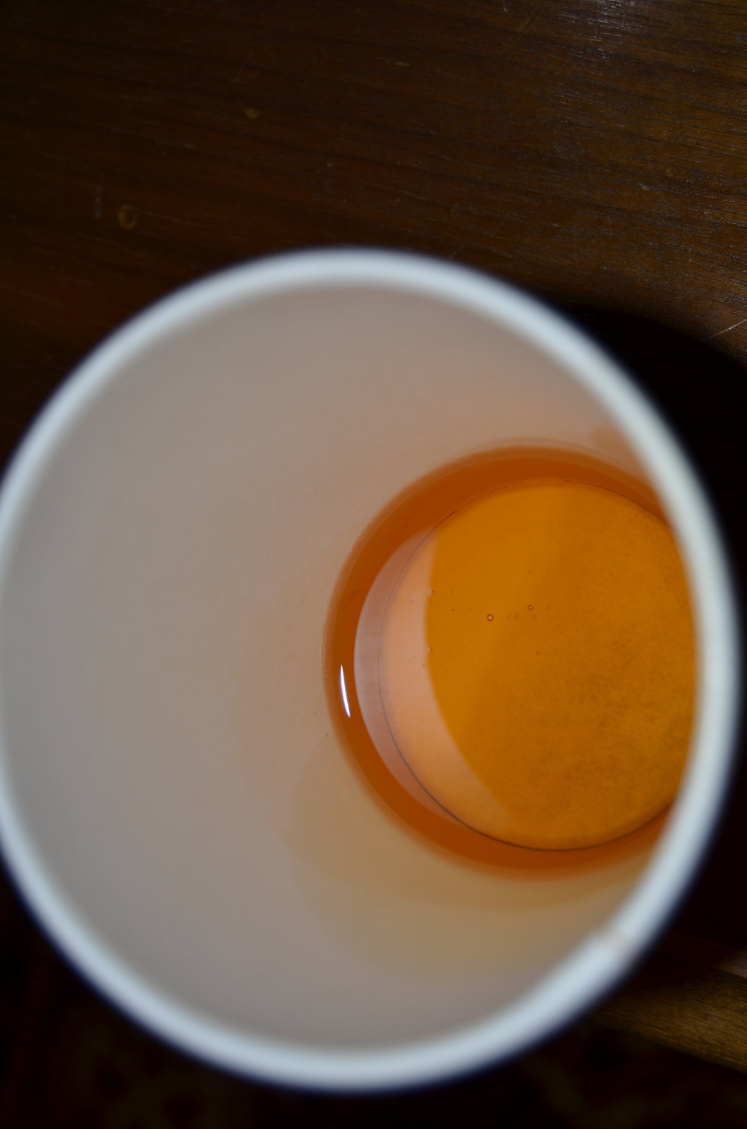

Взял у него канистру, она оказалась пустая, хотя по идее там должно оставаться около литра. Очень это удивило. Короче, то, что стекло по стеночкам, я вылил в стаканчик - и я хочу сказать, что у масла очень странная консистенция. Смотрим фото. Если его взболтать, то там образуются капельки "жира". Когда оно постоит и эти капли "жира" осядут - они осядают пятном в центре стаканчика.

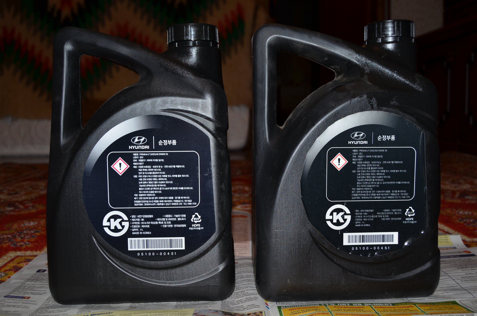

Слева предполагаемая подделка.  Справа оригинал. Обе куплены в Экзист.
1 фото: на левой этикетка не отходит, но куплена бутылка в декабре. На правой этикетка по краям отходит, но куплена в сентябре. На левой рисунок из 3D-прямоугольников пропечатан хуже, чем на проавой.

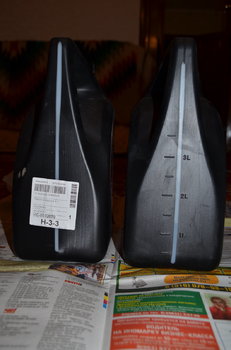

2 фото: на левой неровно сделан уровень. На правой уровень немного отличается от левой.

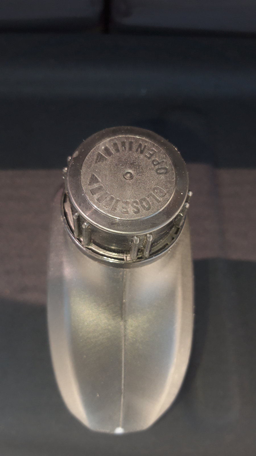

3 фото: на правой на крышке есть галограмма.

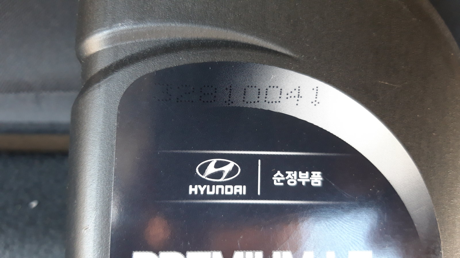

Номер на лицевой этикетке это номер партии.
Один и тот же номер означает, что это абсолютно одинаковые масла из одной партии.
Третья цифра – это последняя цифра года производства
4 и 5 – месяц
6 и 7 – число
всё что смогли пояснить по циферкам
