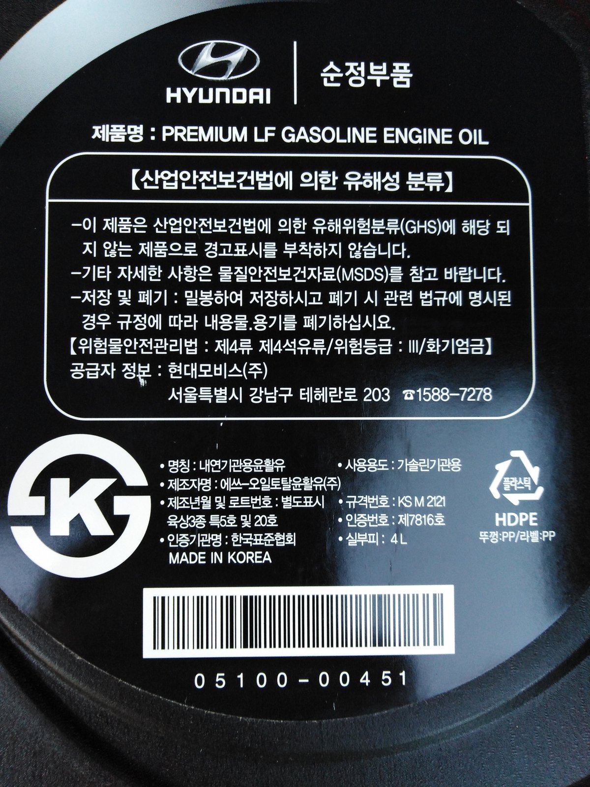

Kuroneko 2 862 Опубликовано: 21 декабря 2019 Поделиться Опубликовано: 21 декабря 2019 (изменено) 12.10.2019 в 11:51, susanin сказал: Всем привет. На днях купил вот такую канистру.Кто-нибудь знает что за производитель и не подделка ли это? S-OIL TOTAL Lubricants Изменено 21 декабря 2019 пользователем Kuroneko 3 Ссылка на сообщение
Евген48 29 161 Опубликовано: 21 декабря 2019 Поделиться Опубликовано: 21 декабря 2019 1 час назад, Kuroneko сказал: S-OIL TOTAL Если есть возможность, выложи всех производителей, а то уже путаемся 2 Ссылка на сообщение
Kuroneko 2 862 Опубликовано: 21 декабря 2019 Поделиться Опубликовано: 21 декабря 2019 Евген 48 Скрытый текст S-OIL TOTAL MICHANG GS CALTEX 4 Ссылка на сообщение
Евген48 29 161 Опубликовано: 21 декабря 2019 Поделиться Опубликовано: 21 декабря 2019 Kuroneko спасибо, но фото Мичанг и Тотал не увеличиваются Ссылка на сообщение
Kuroneko 2 862 Опубликовано: 21 декабря 2019 Поделиться Опубликовано: 21 декабря 2019 Евген 48 Ссылка на сообщение

evalar 704 Опубликовано: 10 января 2020 Поделиться Опубликовано: 10 января 2020 (изменено) Фото этикетки от литрушки получше качеством, на всякий случай) Kuroneko это кто производитель? Перевёл по фото Michang. Мичанг это кто? Изменено 10 января 2020 пользователем evalar Ссылка на сообщение
Dumus 5 626 Опубликовано: 10 января 2020 Поделиться Опубликовано: 10 января 2020 (изменено) MICHANG OIL INDUSTRIAL (ENEOS) Изменено 10 января 2020 пользователем Dumus 2 Ссылка на сообщение
Kuroneko 2 862 Опубликовано: 10 января 2020 Поделиться Опубликовано: 10 января 2020 evalar michang Скрытый текст 1 Ссылка на сообщение

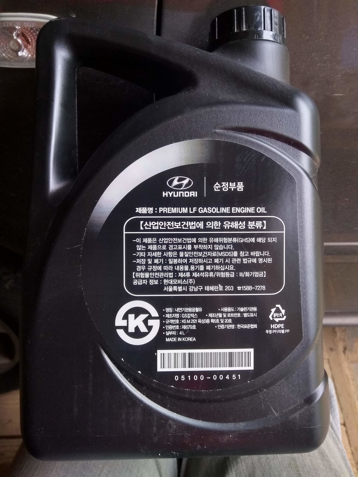

oceanic 1 Опубликовано: 25 января 2020 Поделиться Опубликовано: 25 января 2020 (изменено) 12.10.2019 в 08:10, Евген 48 сказал: Мичанг. По одной этикетке не гадаем, и не в этой теме. а в какой теме правильно задать подобный вопрос? ткните носом. тут публиковал фото со всех сторон - не похоже ни на один из трёх производителей, опубликованных ранее. пустая канистра с остатками масла осталась на случай неприятностей, как и сертификаты качества с печатями автодока. заказывал там через направление "дистрибьютор". Изменено 25 января 2020 пользователем oceanic Ссылка на сообщение
Евген48 29 161 Опубликовано: 26 января 2020 Поделиться Опубликовано: 26 января 2020 6 часов назад, oceanic сказал: а в какой теме правильно задать подобный вопрос? ткните носом. тут публиковал фото со всех сторон - не похоже ни на один из трёх производителей, опубликованных ранее. В разделе подделок, там есть тема по корейцам, из тех фоток что выложили, я криминала не вижу. Ссылка на сообщение
dimastik 18 Опубликовано: 4 февраля 2020 Поделиться Опубликовано: 4 февраля 2020 26.01.2020 в 01:12, oceanic сказал: сертификаты качества с печатями автодока. заказывал там через направление "дистрибьютор". По этому маслу у Автодока нет направления "дистрибьютор", только "оптовый склад". Ссылка на сообщение
