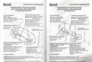

Нарыл у себя старую карту смазки авто. Предлагаю создать тему и каждый вывесит аналогично всех производителей которые есть. Сразу всё будет понятно.
