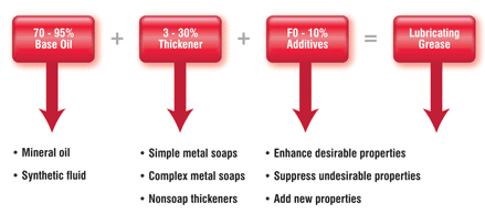

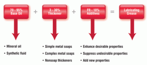

В смазках точно не используют загущающие присадки. За них все делает загуститель. Смазочные свойства зависят от масла, а загуститель держит это масло в каркасе.
Нижний предел работоспособности смазки зависит прежде всего от базового масла. Чем ниже вязкость нефтяного масла, тем лучше низкотемпературные свойства.
Вот это верно.От вязкости базы и ее типа. :good:
я возможно не правильно выразился ...но загуститель влияет на минусовку ... а загуститель это не присадка? не дополнение корректирующее свойства базового масла?
А какие это присадки?
Пластичная смазка - это диспергированный агент-загуститель в масле с добавлением присадок.
Изменено пользователем ПитерFM
