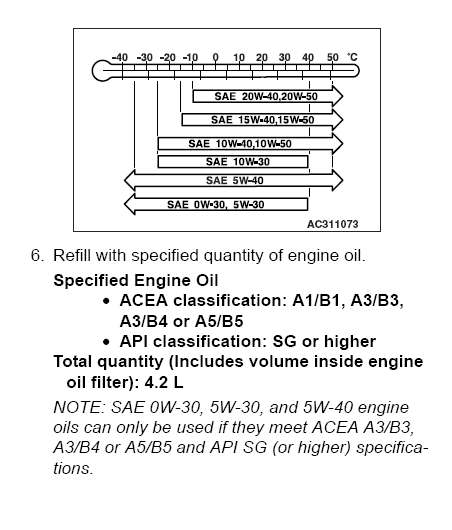

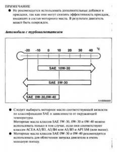

И что это за любопытные рекомендации про масло 0-40 до +10 на последней картинке?
Правда в середине, 5w-30 :good:
На последней картинке для турбовых, Раллиарт и Эво.
Это просто пипец какой-то.
А в чем пипец?
А в чем пипец?
Ну например в том, что масло 10w30 с турбиной можно использовать без ограничений, а без турбины нельля выше 40 град. , И вообще, какой ОД будет во всём этом разбираться, если у него, как правило, в наличии 2 вида масла.
Разные движки, поэтому и рекомендации разные.
А по поводу ОД... ОД вообще зачастую льют во все модели одно и то-же масло, причём которого нет в мануалах ни на одну из этих моделейbiggrin.gif Короче, что есть, то и льёт...
Что значит разные движки? Двигатель с нагнетателем, я так полагаю, предусматривает более высокую температуру масла, а ему советуют 10W30, в то время как обычному двигателю не советуют 10W30 при темп. выше +40.
Тойота допускает применение 0W20 без ограничения темп. окружающей среды, правда у неё и "градусник" заканчивается на +38. А Мицубиси допускает 0W20 только до +40 (за то у неё до +50!). Конечно, двигатели разные и законы физики действуют в них по разному.
В то время как всё последнее время мы доказываем друг другу, что темп. окружающей среды не влияет на высокотемпературные св-ва масла, японские автопроизводители вырисовывают в своих мануалах градусники.
