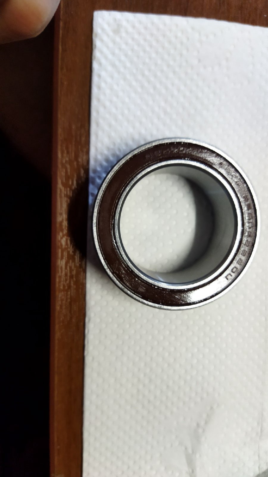

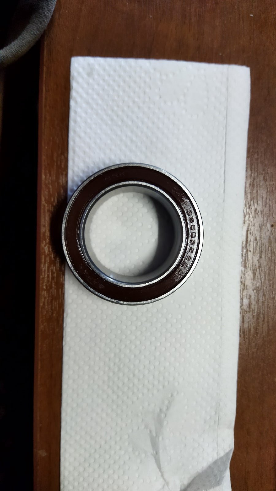

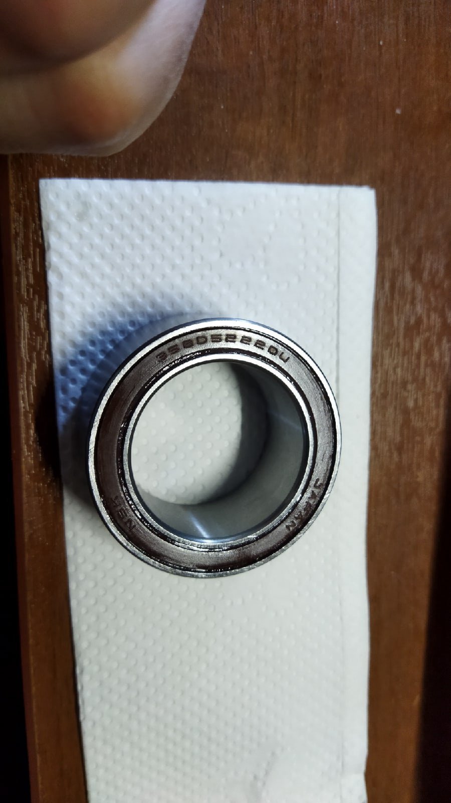

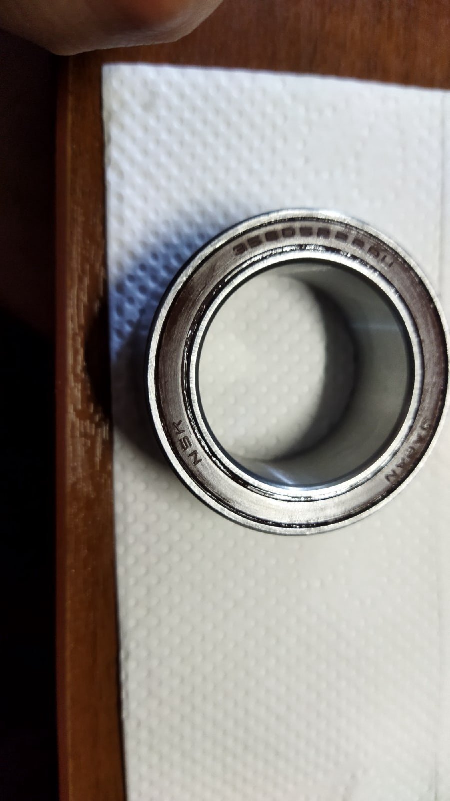

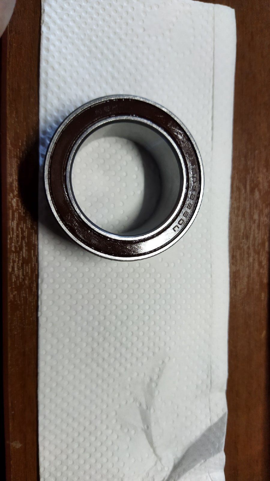

От себя добавлю: купил подшипник помпрессора NSK - решил его приработать шуруповертом новый подшипник-  раскрутил до 1400об и началось самое интересное- через сальник полезла смазка- начала просачиваться.
 Заметьте, подшипник 1500р стоит и еще не видел постоянных оборотов двигателя- ну думаю такими темпами он недолго прослужит
Думал сальник -плохой - вскрыл- оказалось дело не в сальнике- смазка ну очень жидкая на холодную!!!! На горячую это уже вода а не смазка.
Разобрал, промыл и нашприцевал 3 кубика смазки  Mobil Polyrex EM (на полимочевине)  - эта смазка идеальна для выслких/средних  оборотов .
 Набил- уже час крутил и небыло ни намека на то чтобы она как то просачивалась.- Доволен как слон. Кстати- вращается заметно легче чем на заводской смазке.
Всем рекомендую- к слову полимочевина небоится попадания влаги.
Один минус, данный подшипник   нормально можно только 5 кубовым шприцом через иглу набить- но этот процесс не бастрый- но результат отличный
На фото видно как уплотнитель жирный а с внутреней стороны проступает заводская смазка... (данная проблема решается заменой смазки)- К слову этим грешат все дешовые подшипники.)
Покрутил - протер- дальше крутил и снова протер- а смазка так и прет
Впринципе имея качественную смазку- можно экономить на дорогих подшипниках
Если тупо- промыть и смазать качественной смазкой- то и недорогой подшипник прослужит не меньше, чем самый качественный и дорогой.
