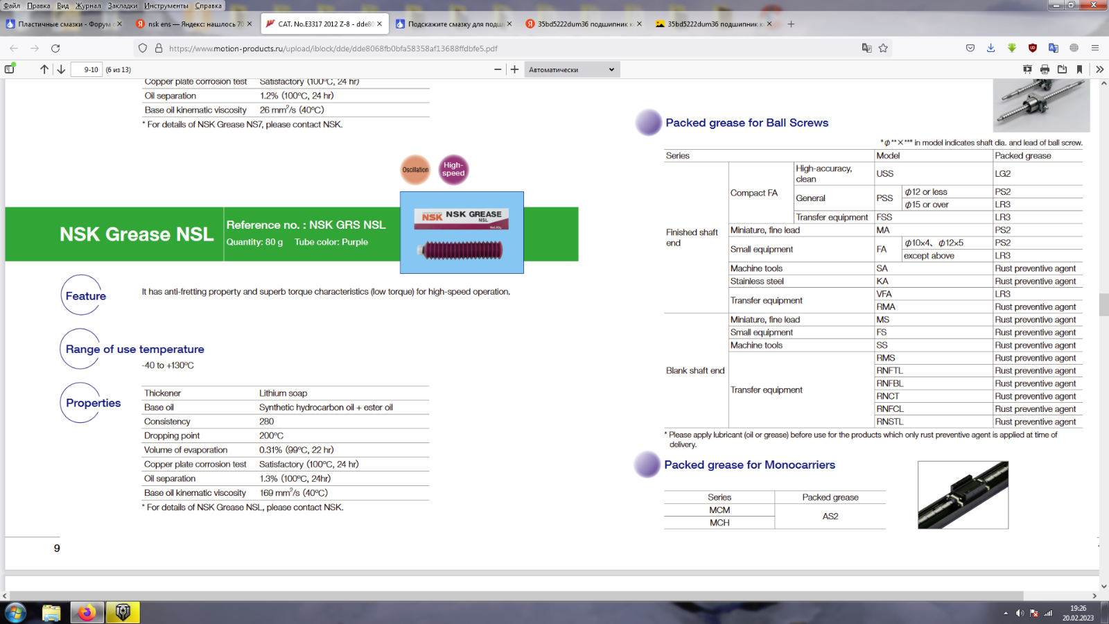

Глянул тут техдоки подшипника: 35BD5222DU- подшипник кондиционера.
А туда с завода кладется вязкая густота в лице смазки:  nsk ens
Класс консистенции NLGI 2
Кинематическая вязкость базового масла – 169 мм^2/сек (40 С)

Смазка NSL (цвет тюбика – фиолетовый, количество – 80 грамм)
Характеристики смазки: данная смазка обладает хорошими антикоррозионными свойствами и прекрасно работает в условиях крутящего момента (при низком крутящем моменте) при высоких скоростях.
Рабочая температура смазки: от -40 до +130 С
Свойства смазки:
Загуститель – в основе литиевое мыло
Базовое масло – эфирное масло+синтетическое углеводородное масло
Консистенция – 280 (
Класс консистенции NLG2 I)
Каплепадение – при 200 С
Объем испарения – 0,31% (99 С, 22 часа)
Результат коррозионного теста – удовлетворительный (Метов В, 100С, 24 часа)
Сепарация масла – 1,3% (100С, 24 часа)
*для получения более подробной информации о смазке NSKNSL – просьба обращаться к специалистам компании.

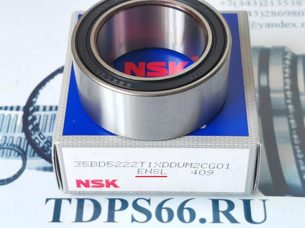

на самом подшипнике указана смазка: смазки:  nsk ens
Какая 30??? там вязкость 169сст при 40гр.

6 минут назад, Obormot сказал:
это какая у вас смазка?
У меня по коду бьется смазка: NSL
Вот отсюда, nsk ens.
Оч крутая по описанию.
Я там выше ссылку на драйв дал, там тоже о ней написано.

 ета не та смазка у меня идет ENSL-  там на картинке же видно.
 она более вязкая.
 Если бы 30сст- проблем бы не было!))
Чето нету смазки ENSL
 Но есть 2 смазки:
 И при чем - буквы обоих смазок присутсвуют в коде:Cherna-facepalm:
1) ENS- 30сст
2)NSL- 169сст
 А вот какая из них я хз. Или выбрать средний вариант в районе 70сст-115сст??

54 минуты назад, Андреас сказал:
Это код смазки ENS )))
