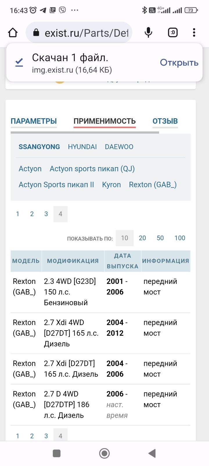

Pavlic Icer 182372
Спасибо, но, возможно, ошибка, пробиваются как для корейцев Санг Йонгов, Хёнде
Screenshot_2022-11-29-16-43-53-121_com.android.chrome.thumb.jpg.48cf458a980bc330039fae2c737fdfc9.jpgimg.thumb.png.2e26842503acda89d8f1a527083d38c5.png
и по форме не те.

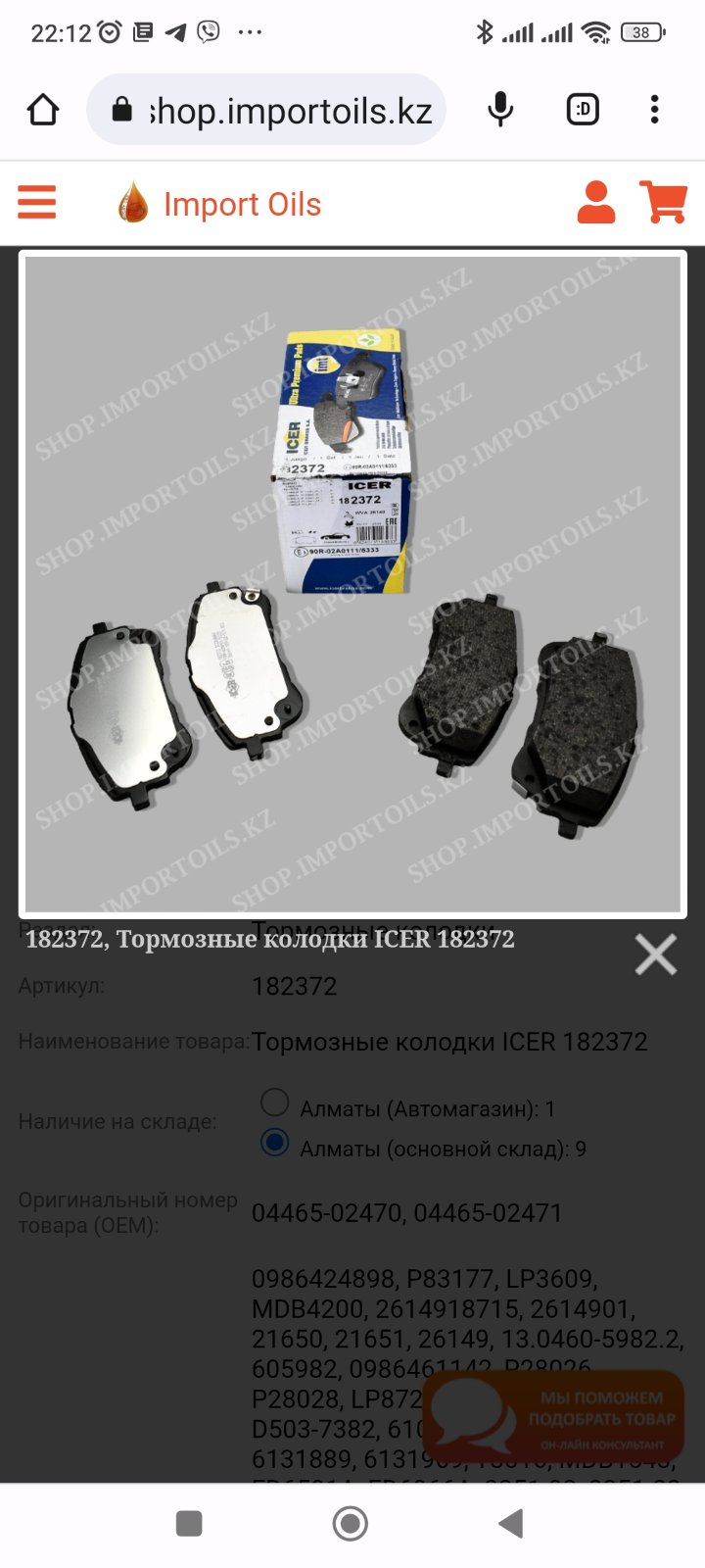

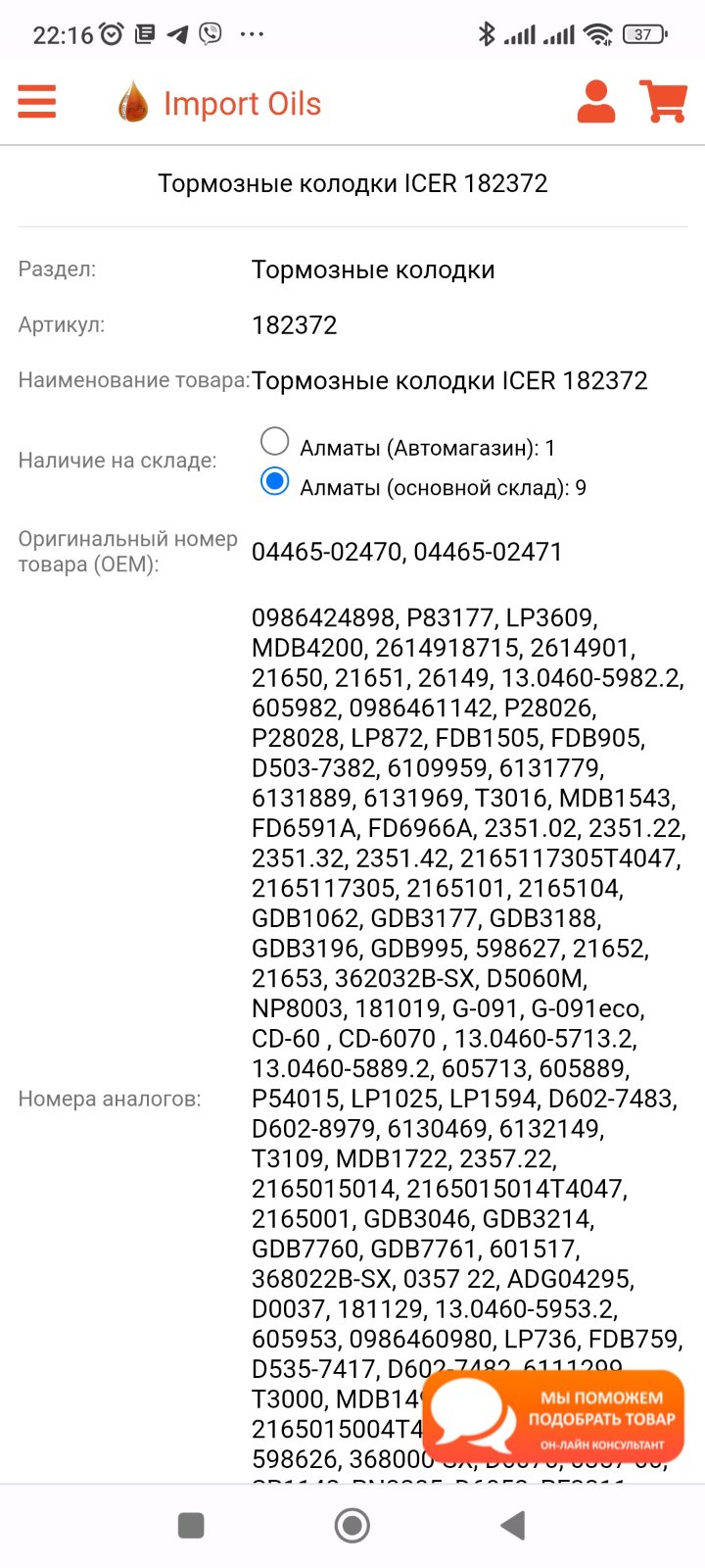

Хотя, на казахском сайте под этим номером, будто мои

advert2 , можете подсказать, если есть возможность, по качеству смеси ICER 182372
https://catalogonuevo.icerbrakes.com/Vehiculo/Details?idVehiculo=136162&idTipoVehiculo=2
На всякий случай добавляю оригинальный номер колодок 0446502470
