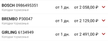

FF смесь
BOSCH 0 986 495 351 - смесь GG
Kashiyama D11210MH - смесь GG по каталогу не подходят.

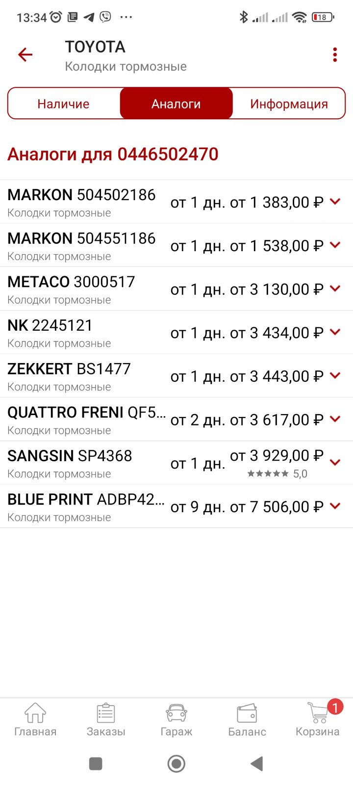

Товарищи, помогите с выбором.
Передние колодки для Короллы 2019 г.в. оригинальный номер 0446502470.
Вот, что предлагает Автодок
Screenshot_2022-11-29-13-34-49-394_ru.autodoc.autodocapp.thumb.jpg.20f04c85226ffe140c2191ed6b8b4f86.jpg
Маркон и Кватрофрени, будто одно и тоже, отзывы так себе. Сангсин , только серии SP(один отзыв на Автодоке, и тот из разряда, мне нравятся)

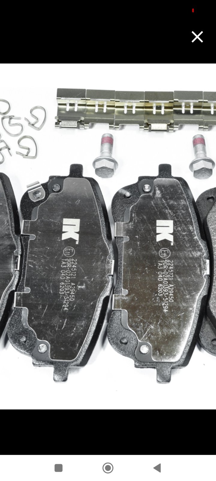

Есть фото колодок NK (Дания) с циферками
Screenshot_2022-11-29-13-42-35-693_ru.autodoc.autodocapp.thumb.jpg.99f2a613bcceca9d451655a6acb6e0f7.jpg
 Можно понять какой коэффициент трения у них?

Perch я так понимаю бош более цепкие
