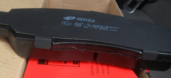

Прям в лучших традициях Honda JDM. Комплектация без торцевых отверстий в колодках для раздвижных пружин?
С пластинами на колодках но без отверстий из доступного Icer/Rbrake 181543/RB1543
С пластинами в комплекте, но также без отверстий REMSA 0747.12
