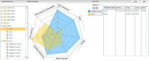

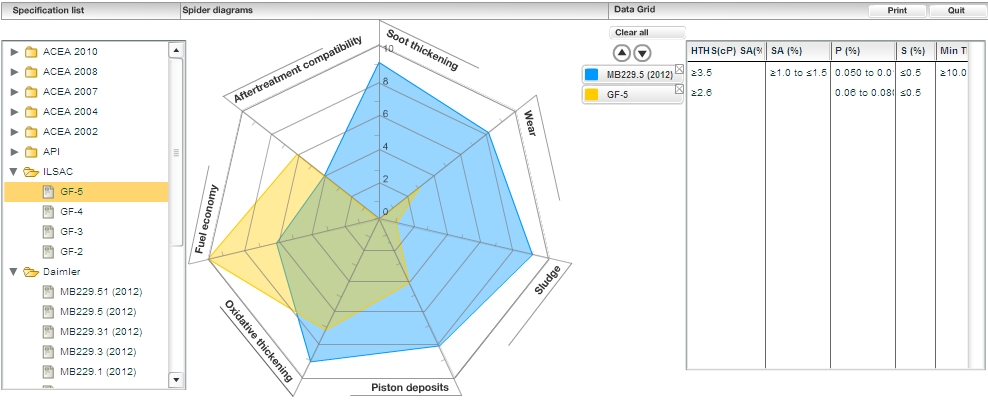

Масло Ниссан европейской линейки 5W-40 SM A3/B4 если считать Elf Excellium NF 5W-40 / Quartz 9000 Energy 5W-40 близнецом, имеет MB 229.3 / 229.5, если все-таки LDX - не знаю, минимум 229.3, но близки они по химии с NF.
А для меня MB важнее, чем ILSAC, причем не из-за ауры "мерседес", ни в коем случае, а из-за объективных требований, сравнить которые вы сможете здесь Сравнить .
Для тех, кто не может сравнить сам, прилагаю скриншот:
Изменено пользователем FeAll

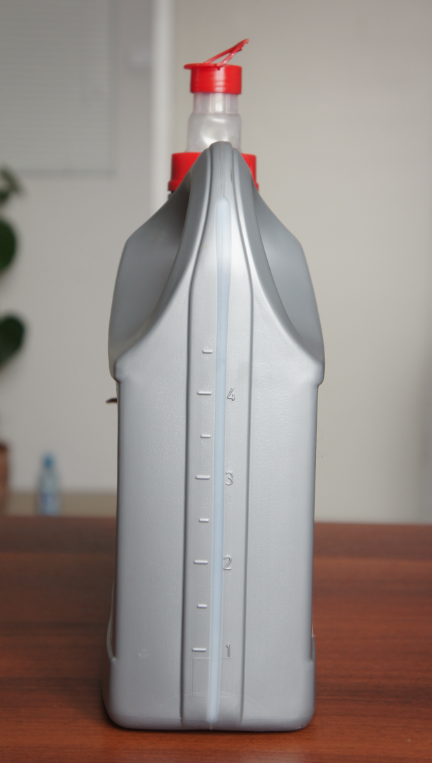

Итак: Канистры для сравнения.
Канистра 01 новая (слева)
Канистра 02 старая (справа)
Колбы с маслом: слева старое, справа новое
