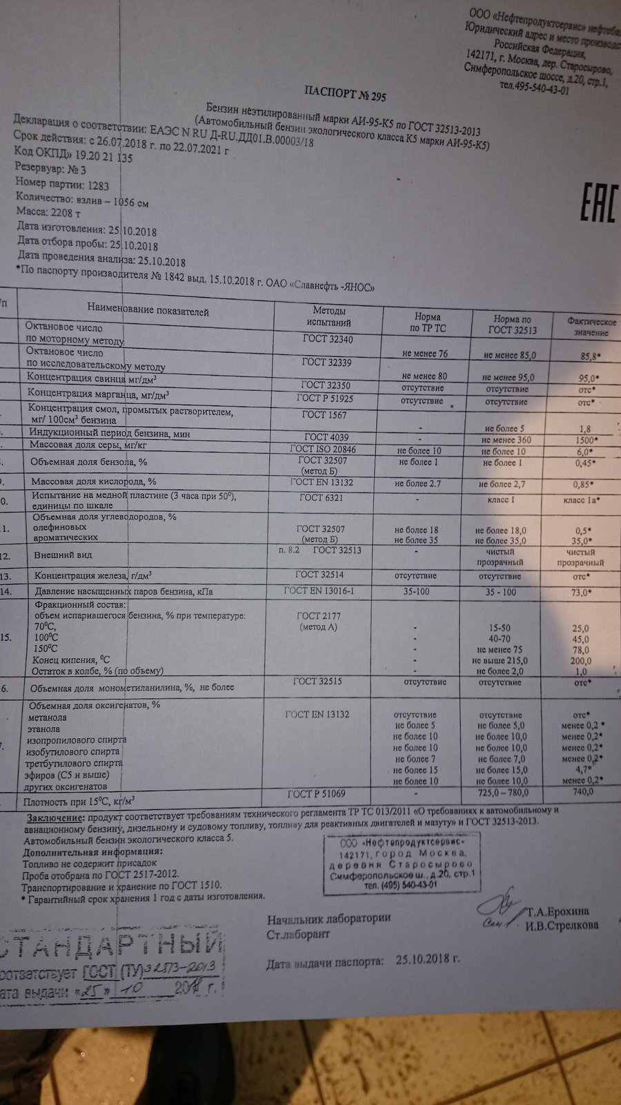

Exel А как вы оцените данный бензин в сравнении с Роснефтью и прошлой партией Шелл (МНПЗ), которые я выложил неделю назад?
22 часа назад, Enzo69 сказал:
Сугубо по паспортам я бы их в следующем порядке расположил:
1) Рязань (высокое ОЧМ, мало серы, мало ароматики, неплохой фракционный состав с хорошей для Мск Ткк)
2) МНПЗ
3) ЯНОС(из-за фракционного состава и ароматики на пределе)
Но как всегда, есть нюансы. В теме BP я выкладывал паспорт на 95 Active, там та же партия рязанского 95-го, что в паспорте из п. 1. И в паспорте с BP все уже не так радужно - ОЧМ ниже (85.3 vs 86), фракционный состав хуже - меньше легких фракций(26.1/45.5 vs 28/50.9), Ткк выше (195.7 vs 188.3). Вроде бы все различия в пределах погрешности измерений и бензин все равно отличный, но я бы уже предпочел ему бензин с МНПЗ из-за лучшего фракционного состава.
И, субъективно, мне не нравится, как машина на этом рязанском 95-м едет (у меня последним был 95 Active залит, причем практически полный бак - 50 литров при паспортном объеме в 55, до отсечки примерно столько и входит). До него я почти два месяца катал только 95 Экто (полагал, что Кстовский, но теперь уже не уверен - из-за оплаты через Яндекс-заправки внутрь АЗС я не ходил и паспорта, соответственно, не смотрел),  при холодном пуске мотор на нем работал ровнее, да и приемистость мотора была чуть лучше. В принципе, это объяснимо - И70 и И100 у рязанского 95-го не очень высокие, даже у Кстово они повыше в последнее время. По расходу разницы не вижу - одинаково приятные (и близкие к паспортным значениям) цифры что на 95 Экто, что на 95-м Active.
А что касается ЯНОС, очень уж нетипичный для них бензин. Обычно в ярославском бензине олефинов больше, ароматики поменьше, а фракционный состав лучше. Поэтому не уверен, что на основании одного этого паспорта стоит делать какие-то выводы.
Сегодня на Татнефти встретил бензин от ООО "Газпром переработка" Сургутский ЗСК.
Честно говоря, первый раз вижу безолефиновый бензин. И еще меня смущает такое малое количество кислорода 0,06 при МТБЭ 10%, это ошибка в паспорте?
Exel , если не затруднит, дай свою оценку бензину.
VAn12 насколько я знаю Сургутский ЗСК делает только газоконденсатный бензин, может быть в этом кроются нюансы состава?
А какая присадка в bp ultimate active?
Это что то новое, по сравнению с ultimate?
Sportage72  Ты прав по поводу того, что это оказался бензин из газоконденсата. Первый раз такой в Казани вижу. Но вот по кислороду, думаю, в паспорте все же ошибка - нашел паспорта от 2015 и 2016 года с того же Сургутского ЗСК, по всем показатели плюс-минус как у меня в паспорте, но содержание кислорода 1,6 - 2 %, что больше похоже на правду при таком количестве МТБЭ:
UPD: А вот и от 17 года паспорт с ЗСК, чуть больше МТБЭ - и кислорода тоже сразу больше 2%, все сходится:
Изменено пользователем VAn12
1 час назад, Sportage72 сказал:
Для газоконденсатного бензина, имхо, серы и, в особенности, смол многовато.
1 час назад, VAn12 сказал:
Кислород 0,06 при 10,6 эфиров (это не обязательно МТБЭ, просто по привычке так пишем), имхо, явная ошибка - ближе к двум процентам должно быть. В остальном - нормальный 95-й бензин, но лично я бы лить его в относительно требовательный к топливу мотор (c min95 на лючке и запретом использования 92-го) не стал на всякий пожарный ,сейчас объясню, почему. Я тут уже писал когда-то, что в одной из книг (сейчас уже не вспомню название, но я его ранее упоминал тут) вычитал, что в переходных режимах работы мотора (когда после спокойной езды нажимаем педаль в пол) важно октановое число условно легких (ЕМНИП, выкипающих до 100 градусов) фракций бензина. А в другой книге была любопытная табличка - у бензинов, которые сделаны по схеме "бензин риформинга + изомеризат + МТБЭ", что очень похоже на обсуждаемый бенз, ОЧ легких фракций оказывалось на пару единиц меньше, чем ОЧ бензина (при общем ОЧИ в 93 плюс-минус октан у легких фракций был минимум на 2 единицы меньше, ссылка, табличка из книги 1985 года). Напрашивающееся отсюда очевидное предположение: если залит АИ-95 типа обсуждаемого, то при тапке в пол мотор будет в первую очередь пытаться переварить фракции топлива с меньшим на пару единиц октаном, что не есть хорошо применительно к мотору, рассчитанному минимум на АИ-95, а вот мотору, переваривающему в том числе и АИ-92, чуть пониженный октан будет уже по барабану. Понятно, что обе книги, из которых это следует, 80-х годов, то есть, с тех пор все могло 10 раз поменяться и проблему неравномерного распределения детонационной стойкости по фракциям у бензинов риформинга могли решить. Но, вообще говоря, я хорошо помню, что на отличный пермский 95-й с похожим составом (минимум олефинов, много ароматики + МТБЭ 10-12%) жаловались владельцы турбированных Гольфов (обычных, не GTI и не R), которым 95-го (но ни в коем разе не 92-го, ибо основной рекомендованный бенз - АИ-98) для нормальной жизни должно быть вполне достаточно, а вот владельцы атмосферников, которые могут и на 92-м ездить, очень хорошо о нем отзывались. Поскольку эти мнения конкретных автовладельцев, пусть они и субъективные, отлично вписываются в предположение выше, я не уверен, что проблему действительно решили.
