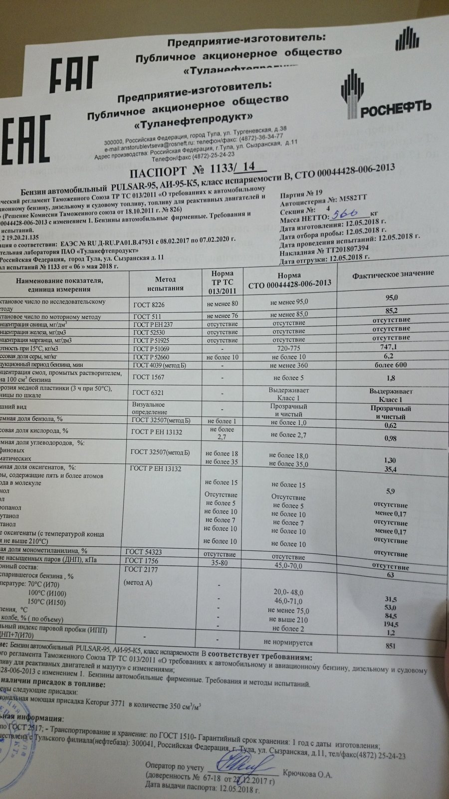

Заправился сегодня на Роснефти, глянул паспорт, в целом показатели хорошие, Izb писал, что это скорее всего Саратовский НПЗ:
Но ароматика превышает норму на 0,4 ед. Это допускается? А по скольким вообще параметрам топливо может не соответствовать паспорту и не допускаться в продажу?
41 минуту назад, Enzo69 сказал:
Не допускается. Сейчас весь продаваемый на АЗС бензин должен соответствовать требования ТР ТС 013/2011. Какие требования техрегламентом предъявляются к топливу, можно посмотреть в выложенном Вами паспорте в третьем столбце таблицы или тут в приложении 2. И даже такой небольшой залет по ароматике превращает бензин из АИ-95-К5 в АИ-95-К3, который запрещено продавать в РФ уже три с лишним года, с 01.01.2015. Я бы накатал телегу в Роснефть, пусть разбираются, откуда у них взялся в 2018 году бензин третьего класса и кто его пустил в продажу)
Enzo69 про роснефть: ароматика=нагар на клапанах и выпускном
если увидите большое кол-во олефинов -стабильность топлива снижена будет, из-за их быстрой окисляемости
Ибрагим да, заливал там неоднократно. но в отзывах на саму заправку есть негатив. от партии к партии видимо плавает качество.
