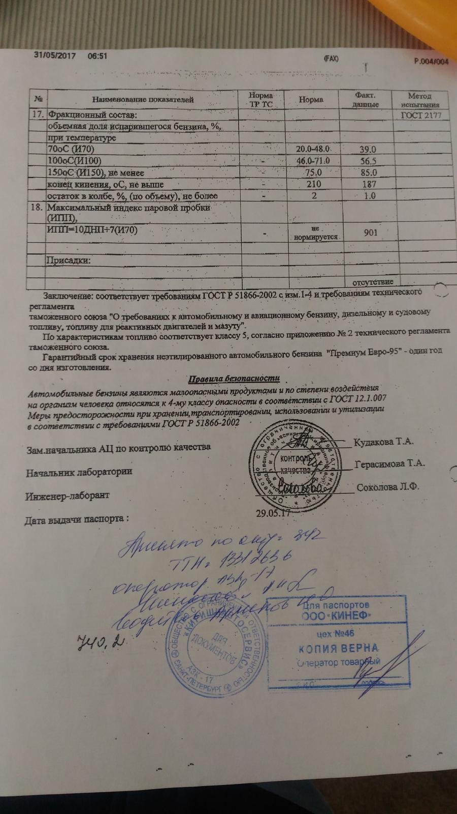

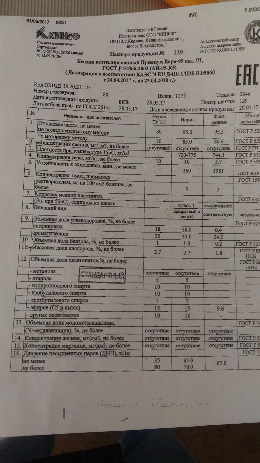

После вашего 100ого, 95 с Киришей какой-то "грустный":
Да не такой уж и грустный. Фракционный состав отличный, конец кипения вообще 187! Очень хороший бензин, имхо :)
