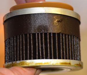

Вот фото фильтра ,который фильтровал это масло:
КАк видно, явных кусков шлама нет.Взято ЗДЕСССЬЬЬ
Все-таки масла 504/507 сильные. За почти 500 м/ч ничего критичного не замечено.
круто, чё... статойлу, форду и махле зачёт :)
теперь знавем, что лонглайф масло VW в бережливый фордовский мотор можно лить смело, будет не хуже ACEA A5
А то и лучше, чем А5: вспомни фокусиный тест АР. Причем экономии топлива от А5 не ощущается.
с одной оговоркой:если уверены в качестве топлива...
