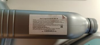

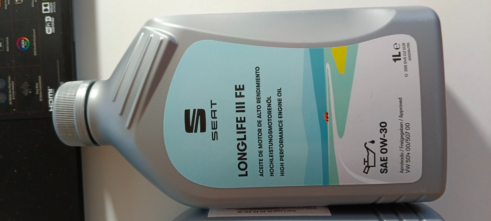

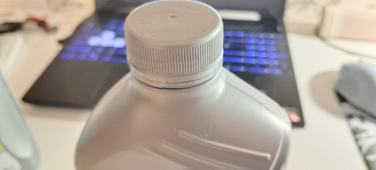

Чудны пути параллельного импорта. Теперь можно купить Longlife III от Seat!
1444090637_2023-04-2620-14-20.thumb.JPG.45f9167e4e2688e1939d254a7da34700.JPG1500910183_2023-04-2620-15-01.thumb.JPG.1342c9f45939d41c9d6164eb63053882.JPG695944933_2023-04-2620-15-12.thumb.JPG.338b45edb4ca370eb0c23331239cccb5.JPG2078646981_2023-04-2620-15-15.thumb.JPG.7add5fc9d50c7901ef29886b88d7b3e3.JPG2031405671_2023-04-2620-15-24.thumb.JPG.946d6e9335a6506f77aea7acc3329613.JPG1991862747_2023-04-2620-16-41.thumb.JPG.d1db2dab3e90dca5ca540aed1316e46a.JPG
