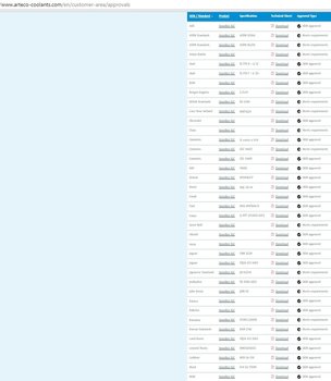

кто для амеров? Premium (Havoline XLC)? почему именно для США?
полный список одобрений / соответствий Havoline XLC на 27 августа 2018 года составляет = 74, среди которых есть и американские, и азиатские и конечно европейские авто.

Судя по скриншоту, XLC имеет соответствие JIS 2234, ASTM  3306, которые по факту то же самое, что и наш ГОСТ 89-го года ПОЗОРНЫЙ, как Брестский мир.  А из азиатов OEM Approved только Hitachi, Isudzu, Komatsu - попросту говоря - тяжёлая техника.
Great Wall (небось адская солянка) написал 'соответствие рекомендациям' и не более.
JIS 2234 и ASTM D3306 очень похожи, но не одинаковы.
а что в них позорного?
ASTM D3306 содержит 14 показателей, среди которых
D4340 - метод испытаний на коррозию литейных алюминиевых сплавов в охлаждающих жидкостях для двигателей в условиях теплообмена
D2809 - метод определения характеристик кавитационной коррозии и эрозионной коррозии алюминиевых насосов при контакте с охлаждающими жидкостями для двигателей
D2570 - метод коррозионных испытаний охлаждающих жидкостей двигателя в имитированных условиях эксплуатации
D1882 - метод определения воздействия химических растворов системы охлаждения на органические покрытия
другое дело, что как и любой отраслевой стандарт - это набор минимальных требований к типовым материалам.
а допуск ОЕМ - это конкретные (завышенные в сравнении с отраслевым стандартом) требования к конкретным материалам.
ну как "попросту говоря", эта техника работает в весьма жёстких условиях. гораздо более жёстких чем типичный легковой авто.
к азиатам можно добавить еще "Mazda MES MN 121 D".
но преимущественно XLC - это Европейский и Американский автопром. именно за этим мы вводим еще один азиатский продукт.
