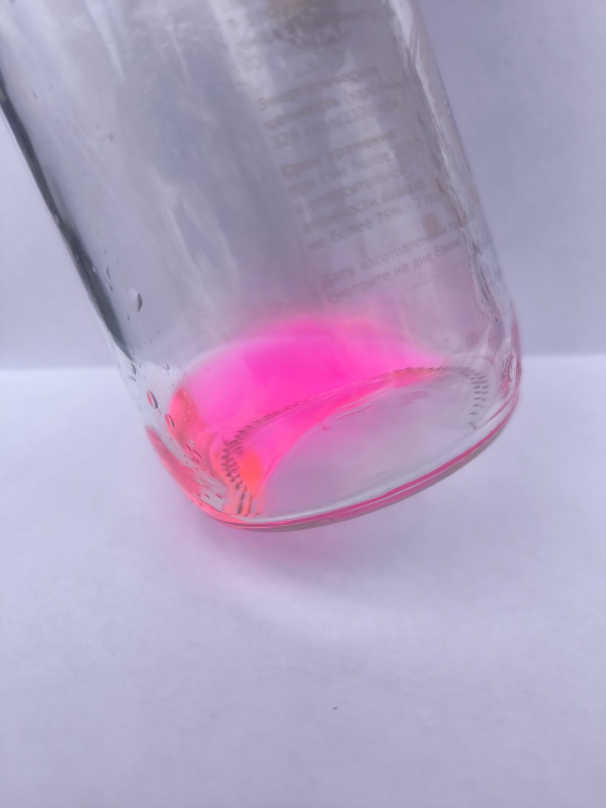

ложная тревога ;)
качнул в банку - свежий розовый ), не то что в горловине.
51 минуту назад, Darcy сказал:
свежий розовый
По мне так синтетический пурпурный.
"Кислотный", откровенно говоря, как шмот на рэйве.
2 hours ago, Darcy said:
yorker спасибо за совет.
ложная тревога ;)
просто также сталкивался с мутно-коричневым оттенком при игре света в горловине черной. А на будущее доливайте дистиллят по мере выкипания=испарения как здесь многократно пишут :)

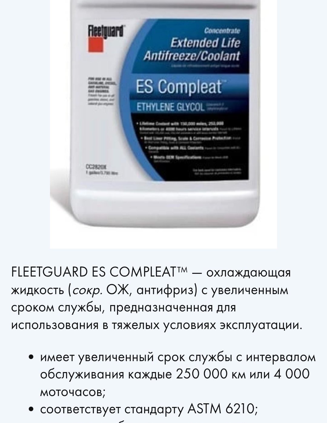

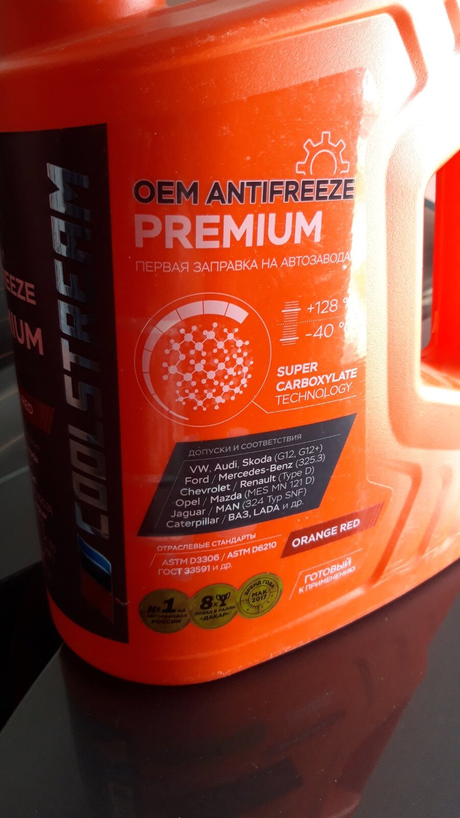

В системе охлаждения спецтехники залит FLEETGUARD COMPLEAT.
Требуется доливка . Можно доливать COOLSTREAM PREMIUM ASTM D6210? С условием преодоления психологического барьера: доливка оранжевого в синий.
Воды болейте. Выкипела.
1 час назад, Карамболь сказал:
1 час назад, Barmaley сказал:
Понял.
А на будущее.
Совместимы они ?
