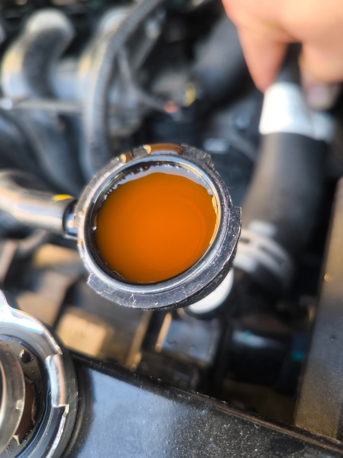

Привет.
Подскажите, я что-то не слышал чтобы подделки попадались.
А тут в Soiaris 2024 г.в. взял литрушку на долив в автодоке из наличия и через неделю примерно вот такое стало ;(
Теперь промывать, менять... Можно просто Кулстрим заказать или как?
Darcy А что было в системе до Кулстрима?
14 minutes ago, Darcy said:
Привет.
да не торопитесь сливать, по горловине не понять, там свет может играть на красителе. слейте в прозрачную бутылку, в ней хорошо будет видно.
Vasek555 Заводская заливка, сколько я инфу видел - этот же и должен был быть. Поэтому А110 и купил.
yorker  спасибо, что-то не додумался. попробую.
Vasek555 Должен был бы быть тот же кулстрим
3 часа назад, Darcy сказал:
Надо просто было дистиллята долить. Вид как у феликса)) может быть и кулстрим паль какая, надо откачать из бачка и патрубка, глянуть на свет, каплю просушить.
