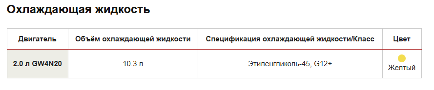

Всем привет!
Подскажите, Антифриз Coolstream Premium NRC жёлтый подходит под рекомендации G12++? Для Хавала Дарго?
Раньше в Корейцах лил Кулстрим. сейчас хотел залить этот, но точной подсказки не увидел.
Или думал тогда AGA 12++ залить. типа температурные показатели выше чем у кулстрима, но доверия к кулстриму больше.
2 часа назад, Skv173 сказал:
При чём G12++ к Хавалу?
Туда , если официально, идёт CHN. Если реально Premium-JPN-NRC. Да хоть Standard.
Дерьмо это собачье.
Температурные показатели можно у спиртохрени получить даже лучше.
Добрый день всем, назрел вопрос замены антифриза. У меня fluence с двигателем h4m. По умолчанию в нем залит glaceol RX type-D. Посоветовали взять на замену CS NRC, но его уже нет в продаже как я понял. Купил я CS premium NRC жёлтый. Хочу сделать полную замену. Вопрос в том, на сколько они химически совместимы и обязательно ли промывать систему перед заменой? Если был уже такой вопрос сильно не бейте.
9 минут назад, Barmaley сказал:
По букварю хаваловскому идёт G12++ у меня конкретно жёлтый!  Вот цитата:
Охлаждающая жидкость
Для Haval Dargo (1-е поколение) подходит антифриз типа G12++. Цвет — красный, интервал замены — от 5 до 7 лет.
4 минуты назад, Skv173 сказал:
Ну да. Жертвы ЕГЭ писали, а вы поверили.
Если G12++ (это вообще то силикатник Basf G40 {ха-ха-ха) и ещё красный - nuff said. Писали или бухие селяне, приехавшие в город на подработку или школьники, которые где-то что-то слышали от старших алкашей в гаражах.
G12++ это внутренний стандарт Вагена, который Вагеном и оканчивается. В Китайцах пишут 'антифриз на основе этиленгликоля', а попросту говоря: купил? ПНХ!
13 минут назад, DmitriyG сказал:
Ну и нормально.
МЫТЬ ОБЯЗАТЕЛЬНО.
13 минут назад, Barmaley сказал:
Ну вот так правильней, что мурзилка говорит.
7 минут назад, Skv173 сказал:
Опять мимо. G12+ это XLC вообще-то.
И опять фольсваген приплели.
